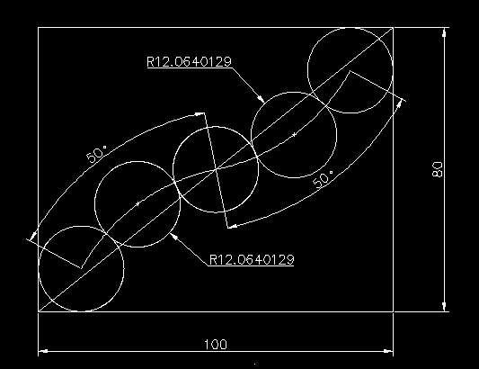

如图:

发表于 2007-6-19 08:36:14 | 显示全部楼层 来自: 中国江苏无锡
要求不清楚,随意都可作出来
blackbird + 3 做题!
发表于 2007-6-19 08:55:01 | 显示全部楼层 来自: 中国黑龙江鸡西
搂主的图,意思应该是过5个圆的圆心绘制样条曲线,端点和中点的垂线的夹角为50度。当然,五个圆是等大小的,并两两相切。这样就有唯一解了。
blackbird + 5 做题!
 楼主| 发表于 2007-6-19 13:02:31 | 显示全部楼层 来自: 中国河南焦作
三楼的朋友理解的对。圆半径再核实一下呀~~~

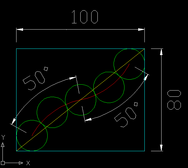

 楼主| 发表于 2007-6-20 12:44:53 | 显示全部楼层 来自: 中国河南焦作
半径:12.0640129

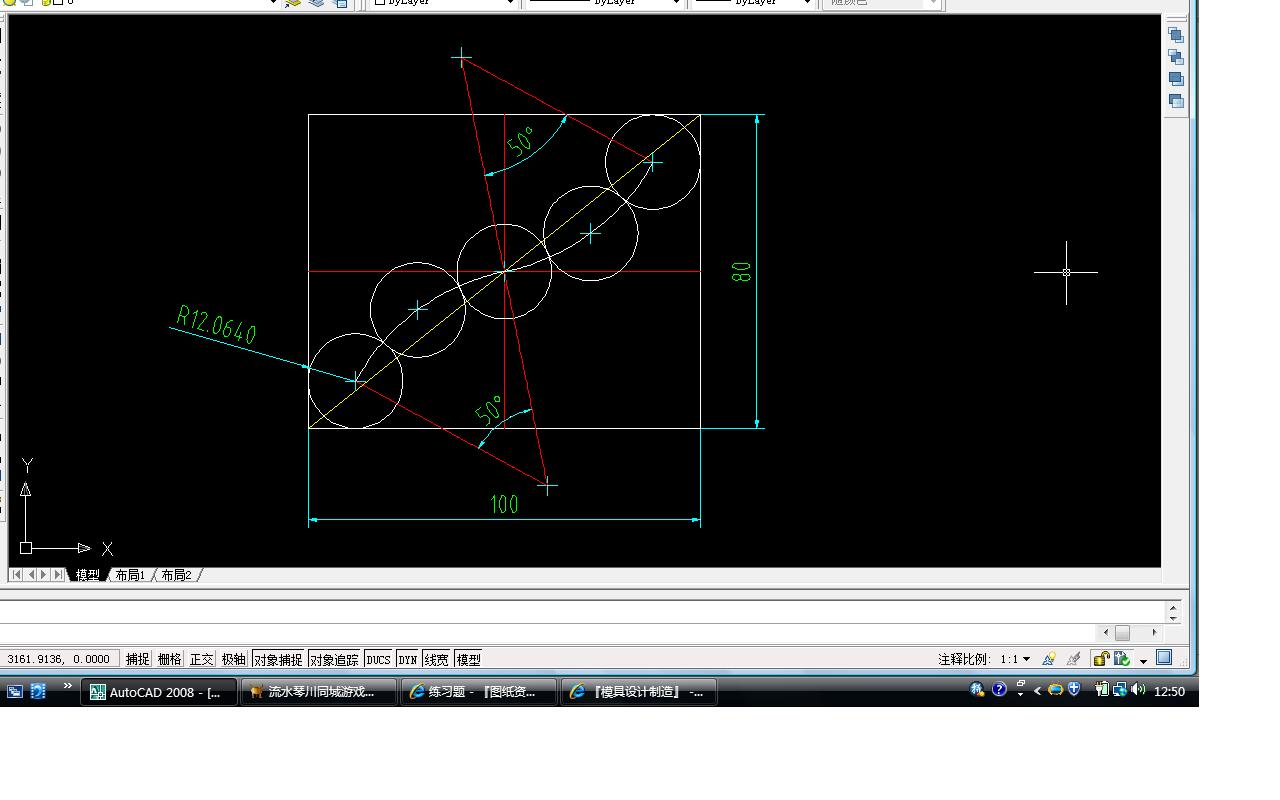

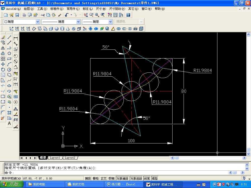

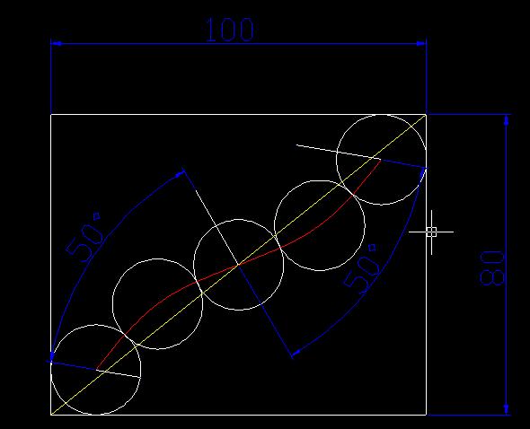

发表于 2007-6-20 13:53:17 | 显示全部楼层 来自: 中国浙江杭州
原帖由 雕刻爱情 于 2007-6-19 08:55 发表 http://www.3dportal.cn/discuz/images/common/back.gif0 }4 e1 ?+ H0 c) r( |# M6 \
7 k' g. Y( R0 _/ ]: n# ]4 a. `3 K+ O
( X% _( v; h& F6 ~) ^2 L+ K+ U不过哥们,我看你的图也不是做断点和中点的垂线吧?
