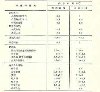

发表于 2007-8-21 12:13:19 | 显示全部楼层 来自: 中国江苏南京
铸造收缩率
% q  p0 A; u; E2 R+ F铸件在凝固过程中, 它的各部分尺寸一般都要缩小, 铸件尺寸缩小的百分率, 叫做铸造线收缩率或铸造收缩率。制造铸模 ( 包括芯盒) 时, 要按确定的铸造收缩率, 将铸模放大一些, 以保证冷却后铸件的尺寸符合要求。铸件冷却时各个尺寸的收缩量可由下式求得:  收缩量 = 铸件尺寸×铸造收缩率 0 r8 I. B1 \$ w8 ^* x  Z0 _, B" J
各种金属的铸造收缩率可参照下表选取。从表中可以看出,各种金属的铸造收缩率是不同的,就是同一种铸造金属,表中所给的数据也是一个范围。 $ F" O8 m; o& v1 H/ X% w- n% x
影响铸件收缩率的因素较多,主要的有: $ n/ E+ |' d( a
1.铸件的材料不同,铸造收缩率也不同。例如,铸钢的收缩率比灰铸铁大;灰铸铁中硫多时,收缩率增大,硅多时收缩率减小。
; E* x9 h3 N4 d8 b9 G6 q3 Z2.铸件的结构复杂收缩困难,铸件的收缩率减小。例如,同一成分浇注的铸钢件,因结构形状不同,如图 30 所示。其中以自由收缩时的收缩率最大。 $ G1 h7 x% E9 O: t% k, `% z  n7 @- P9 F
3.铸型的退让性好,铸件的收缩率增大。例如,用湿性和水玻璃砂型浇铸的铸件比干型浇铸的铸件的收缩率大。同样道理,随着铸件的尺寸增大,铸型的退让性变差,铸件的收缩率 也就减小。 5 L) j- O- ~1 d" q* K
所以铸造收缩率要结合实际情况来选择。尺寸要求精确的铸件, 铸造收缩率要根据试浇 的铸件进行修正。 ' r$ w* z) ~+ k
同一个铸件, 由于结构上的原因 , 其轴向与径向或长、宽、高三个方向的收缩率可能不一致。对于尺寸要求较精确的铸件, 各个方向应给以不同的收缩率。在实际生产中, 一般的铸件, 特别是尺寸不大的铸件 , 各个方向都用同一的收缩率, 尽管这样会造成一些误差, 但由于误差一般不大, 而这样大大便于铸模的加工制造。
