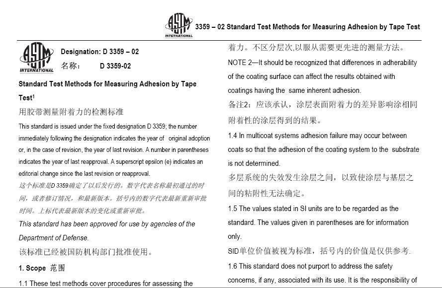

谢谢楼上两位,我想知道划格测试的具体方法以及相关的标准。
发表于 2007-6-19 18:41:11 | 显示全部楼层 来自: 中国江苏苏州
这里有ASTM标准:0 Z7 w7 ~- u! I0 S  L- t: g- d* A
9 i& d2 o# i0 \( F6 V( V里面有划格法的相关说明.
6 j# U6 ^1 d: N; q5 G$ R0 @- D# L
ASTM D3359-02 胶带试验测定粘合性的方法(译文).PDF
ASTM D3359-02 胶带试验测定粘合性的方法(译文).pdf
194.68 KB, 下载次数: 30
wjliao + 5 应助
