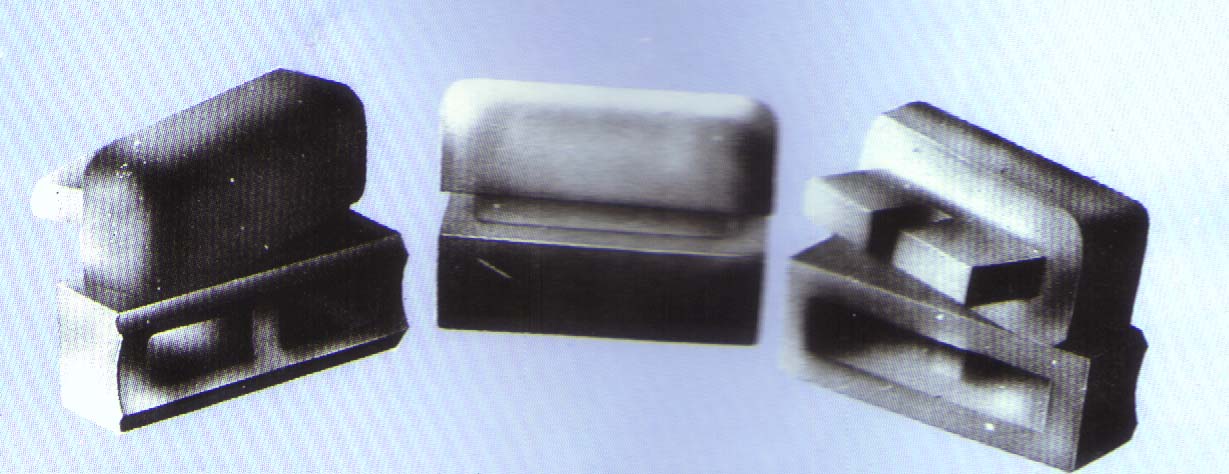

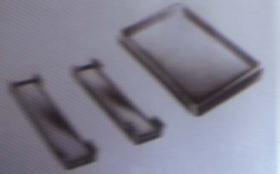

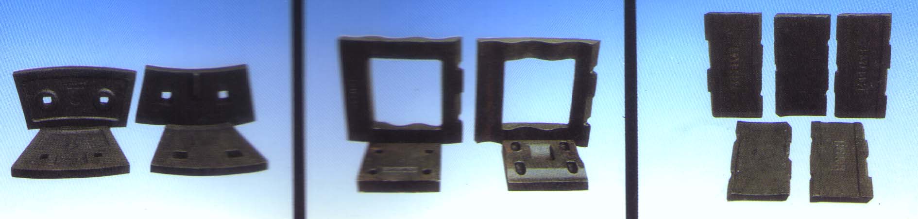

代替Cr25Ni20的钢种 !
       1、你厂的零件,在1000℃周期性反复加热,还要承受冲击,这就要求材料具有较好的机械强度,确保其高温抗蠕变能力。从经济性价比讲,选择Cr25Ni20最好。6 H. J& U1 J0 ~' P" u
      2、选择3Cr22Ni7Si2NRe,不能承受1200℃高温,它常用温度是950℃左右,超过
; ?8 c% V) @8 N. c1050℃,就氧化得厉害。这种钢做成的工件反复加热会出现开裂、炸纹等现象。
& Q* ^  J" h9 \3 l' |4 x; n% }# c      3、你讲的可能是:在工件高温时拿出,快速冷却,再加热,再冷却,反复如此。如此必用热强钢(原理较复杂,篇幅有限,别说了)如:0Cr16Ni25Mo6Re等。
/ `/ a. c5 Y. B8 n      4、如此类似问题可问他们专业的:山东金乡海洋合金钢有限公司
+ t/ c, c0 g1 Q8 T# i7 I' e# c% ^          0537-8723202 [url]www.wyx202.com[/url]
( b/ p: S: o  D1 z* a
0 S3 s5 l& F. i  i+ K8 g& u. R) C& O' k
# Q0 Z4 G% E, N# t$ K  e
