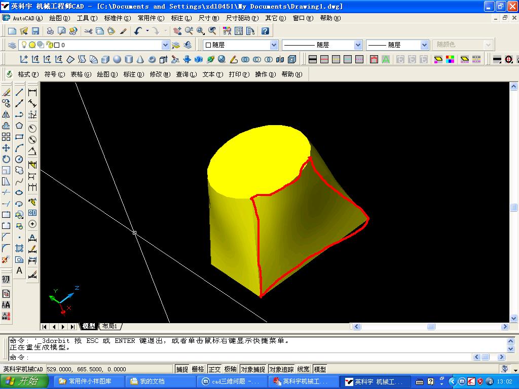

我现在要做一个CAD三维的天方地圆,请高手指教怎么做,谢谢了。
发表于 2007-6-19 13:05:55 | 显示全部楼层 来自: 中国黑龙江鸡西
做实体麻烦,要是做曲面可以,建议作面。, h' O! h! ~5 z4 [6 [
绘出一方一圆,均布打断四个点,然后分别连接,像图中那四条线的样子。然后EDGESURF命令,顺序选择四条线,一个放样面就出来了。四周做完再把方圆中间填补上,就行了。
