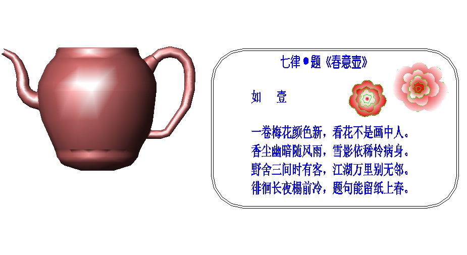

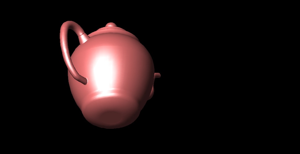

这个荼壶我转来转去不怎么把它转成主视图了,请各们老大帮帮忙,转成主视图了再发给我,谢谢谢! :L

点视图->三维视图->主视# w( ^$ K. B* N2 O+ `% U/ ~- [

发表于 2007-6-19 16:46:05 | 显示全部楼层 来自: 中国黑龙江鸡西
这个需要知道你把坐标轴转成什么角度了!
5 [2 h- x  o& a: A" q8 H# L不然试验着转太麻烦],你好好想想坐标怎么旋转的吧

二楼的朋友那样说如果还不是你想要的,那你试下在命令行输入ucs---n,然后看里面的选项试试.9 J$ p2 D$ C" z: }# t8 F# R
9 k5 R0 N8 i$ u/ L* D& _8 q还是你要的是想把实体转成三视图呢,如果论坛上有相关的帖子.请搜索下.

其实只是座标系的设定问题,在茶壶画辅助线条,再用"UCS"....的功能(三点UCS...),来定义它,最后再存在"视图"里

从图形看,可以采取对齐命令:align。
' r  p6 n# \5 O. U
7 J- ~9 n6 i) W  ^1 L) `9 N确定好你的XY平面后对齐操作!

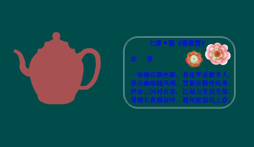

发表于 2007-6-19 22:05:31 | 显示全部楼层 来自: 中国广东韶关
是不是这样?壶盖留着大家发挥3 _; {, j! F+ U0 m' H! T6 M

 楼主| 发表于 2007-6-20 08:14:20 | 显示全部楼层 来自: 中国江苏苏州
回复 #9 hbzyzyc 的帖子
:lol: ,都是高手啊

发表于 2007-6-20 12:54:27 | 显示全部楼层 来自: 中国四川成都
不好意思,犯了错,现补上
* f- {6 `2 y7 o! p的确如楼上所述,用修改->三维操作->对齐6 i0 D0 X2 K4 `
之前先沿壶确上构造圆捕捉出两根对中线,全选后对齐于平面一图形,此时茶壶斜放,再沿壶盖上找一
4 B7 ~0 `/ `" f9 }. S0 T8 g圆与相邻倒圆构造线(圆弧)交点连成一直线,旋转此线用图至水平.用参照命令.& D4 O+ {+ `" {
说这么多只为证明清白......
8 k7 k9 N* L7 S4 |, C2 @: j: A& W8 M8 i
