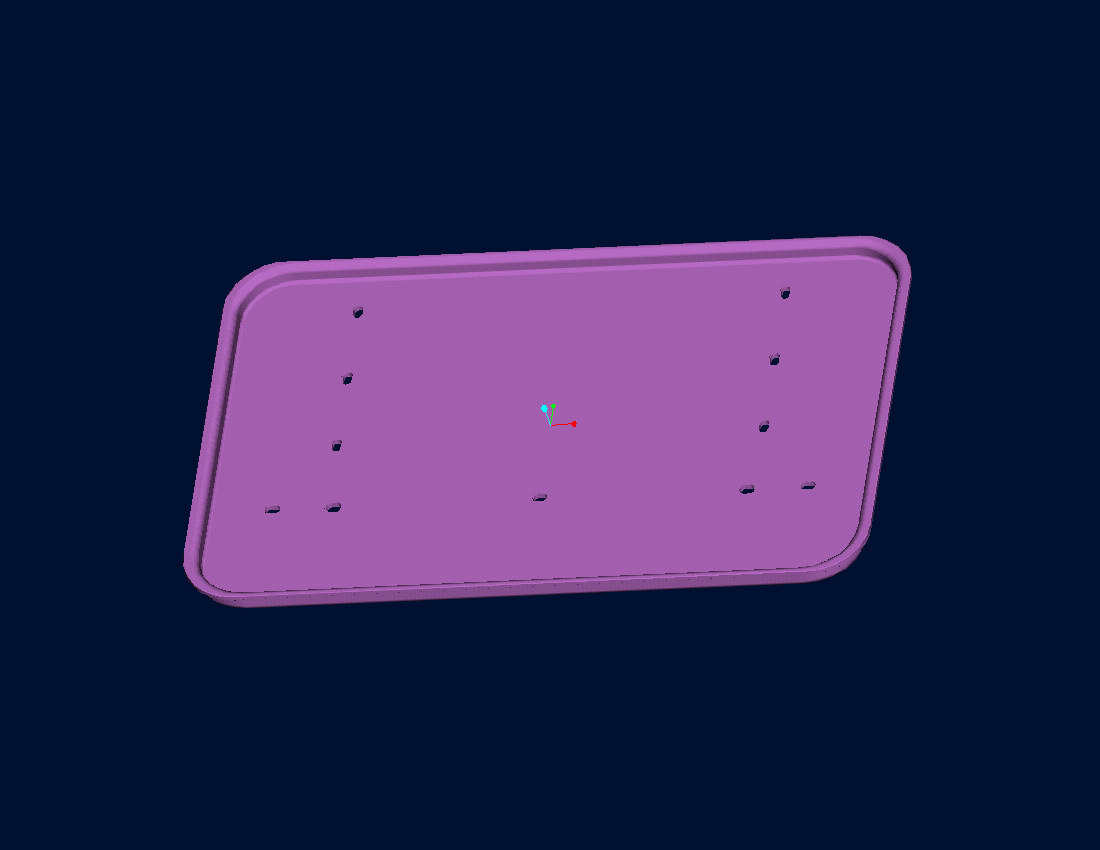

产品长1143X717.55X44.45mm 壁厚9.5mm.  大约67.5Kg/PCS
) Q5 P) A6 g2 d, m% j
7 O' y* ]  h: T6 ?! U& C3 N材料: C<0.03  Mn<1.50  Si<1.00 P<0.04 S<0.03  Cr10.5-12.5  Ni<1.50
' c: s2 X7 e. ?) L+ L+ W/ F3 ~
3 z' A* J9 ]) V) m% h, H采用什么方法加工最经济!

这么厚的壁用冲压不太现实。铸造的话很难保证变形。个人认为用焊接较好。

如果有足够力的冲压机和良好配合的模具的话,当然是冲压最好了。; x$ Q0 {7 z8 j9 V" V4 i
3 L. h# [/ W) ^  Y' Y4 y) Y
也可以采用焊接的方法,量大、批量生产的话,最好用仿形焊接专机!

问了一下模具的行家,说分两部走:
$ k# ?- A9 h* S9 D/ H6 D9 w# s中间的孔和周长激光切割,然后拉深成形.. T& M0 m- Y+ a
; A/ {- A+ A8 W8 J. Q/ A1 x8 B借花献佛

Cr的平均含量类似于0Cr13,可焊性不好,不建议焊接  u: @1 [$ `& u7 l  y
同意4#说法
