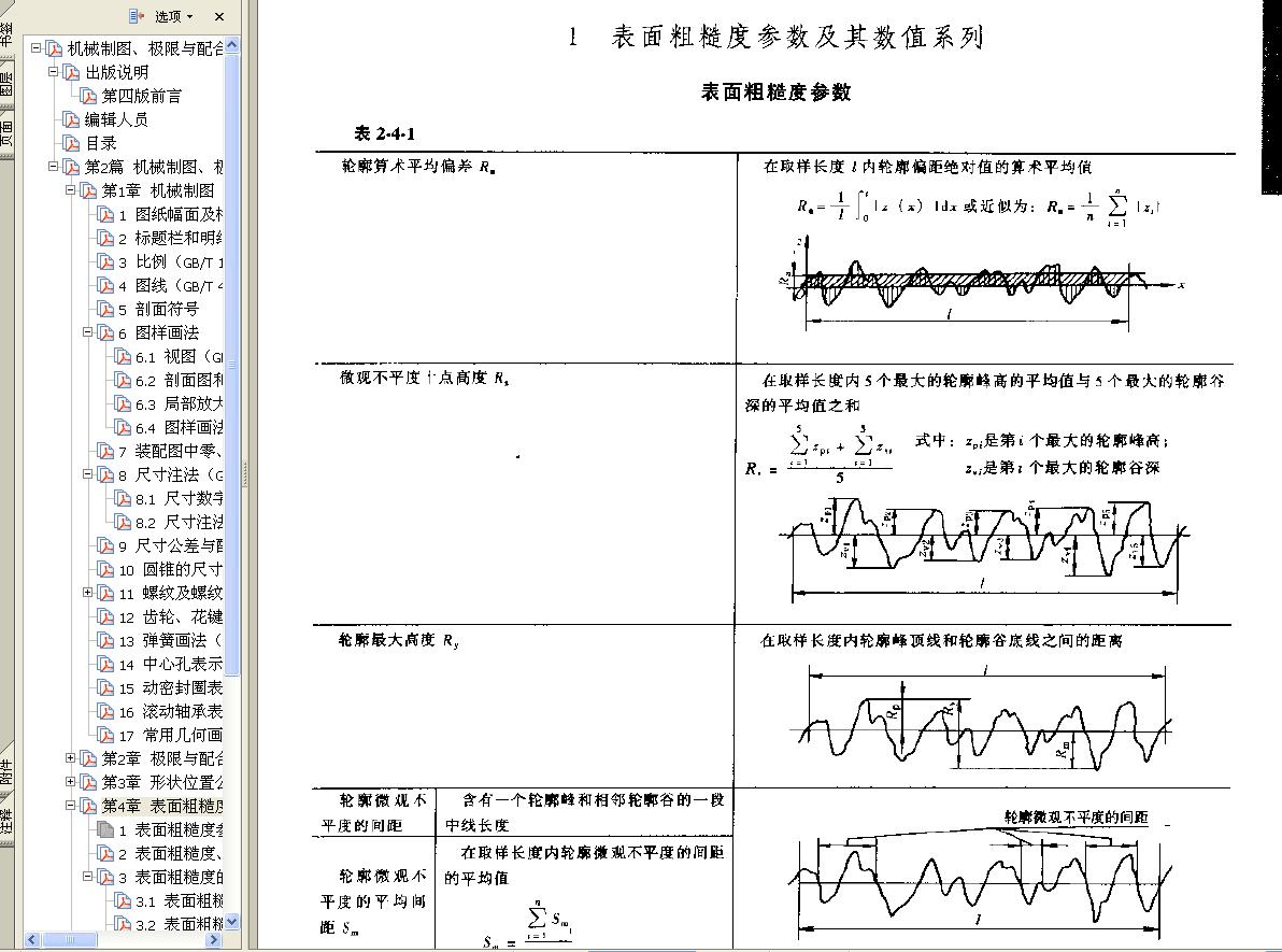

大侠们:请教粗糙度表示方法Ra,Rz,Rt,Ry代表什么意思?是什么关系?谢谢!

请问楼上的大侠,我这样理解是否正确?4 r- K/ H  M; N( A
Ra是理论值,Rz是我们用粗糙度测量出来的数值。对否?谢谢!

Ra的含义为:轮廓算术平均偏差,多在零件图中采用。 图中如果只标3.2/12.5/0.8等,那就说明指的是Ra3.2/Ra12.5等,Ra是默认的,不需要写出来
9 E* L+ x' ^" g" P1 C: v
, `; O5 c0 J6 l6 z" G3 F( R表面粗糙度的国家标准主要术语及定义 1 f! ]; ]4 d  n7 j3 R  i
(1)表面粗糙度取样长度l
# c# {! [' z9 ?( K# q# h& m取样长度是用于判断和测量表面粗糙度时所规定的一段基准线长度,它在轮廓总的走向上取样。 9 A3 X# Q8 x3 l- H& z
(2)表面粗糙度评定长度Ln
* a% V9 w; r, a  j% \$ R由于加工表面有着不同程度的不均匀性,为了充分合理地反映某一表面的粗糙度特性,规定在评定时所必须的一段表面长度,它包括一个或数个取样长度,称为评定长度Ln。5 R1 G4 v7 g) A# ]/ s0 ^1 e
(3)表面粗糙度轮廓中线m
& {4 V7 `, A$ ^+ a8 F( }# ?轮廓中线m是评定表面粗糙度数值的基准线。! A' h% b  @0 o6 C) b, \
规定表面粗糙度的参数由高度参数、间距参数和综合参数组成。
0 a5 C* d7 U! W0 X( I表面粗糙度高度参数共有三个:   z6 M" n! ^2 j/ p; J0 e1 z/ P
(1)轮廓算术平均偏差Ra + p) ~( n. L2 A7 {" ]0 ]- l
在取样长度l内,轮廓偏距绝对值的算术平均值。
7 h* O' q& w0 P' y(2)微观不平度十点高度Rz 4 o+ w& T0 g" Y; H
在取样长度内最大的轮廓峰高的平均值与五个最大的轮廓谷深的平均值之和。
) ]) J( e8 x9 c6 q% M(3)轮廓最大高度Ry 8 s% y) r3 K$ c+ ]8 w
在取样长度内,轮廓峰顶线和轮廓谷底线之间的距离。
/ |1 j3 ^- v4 N8 Q" r, E% [
% @4 z! j3 i/ b9 H* ^. h3 F/ u表面粗糙度间距参数共有两个:
5 H; i7 ?7 m* C(4)轮廓单峰平均间距S 4 G! R0 Z: S, T
两相邻轮廓单峰的最高点在中线上的投影长度Si,称为轮廓单峰间距,在取样长度内,轮廓单峰间距的平均值,就是轮廓单峰平均间距。0 |+ n. [+ j' O7 X6 Q; ^
(5)轮廓微观不平度的平均间距Sm
8 b6 Y) q) d7 E1 a( z含有一个轮廓峰和相邻轮廓谷的一段中线长度Smi,称轮廓微观不平间距。 + E8 c0 T4 @' s! c
表面粗糙度综合参数1 V7 W* w( ?5 q: C2 T
(6)轮廓支承长度率tp * i7 a: k& S& ]4 T
轮廓支承长度率就是轮廓支承长度np与取样长度l之比。

Rt 的含义
: p! W9 Y) B/ \! A# X, w"ISO 4287-1997 关于粗糙度的标准" 里有  但是我们国标好像没涉及

RT
Rt(从峰到谷的高度):在测定长度内,轮廓线上最大的峰谷值(从峰到谷的高度)。

用表面粗度儀量測出來的結果,可以顯示Ra Rz Ry等值
