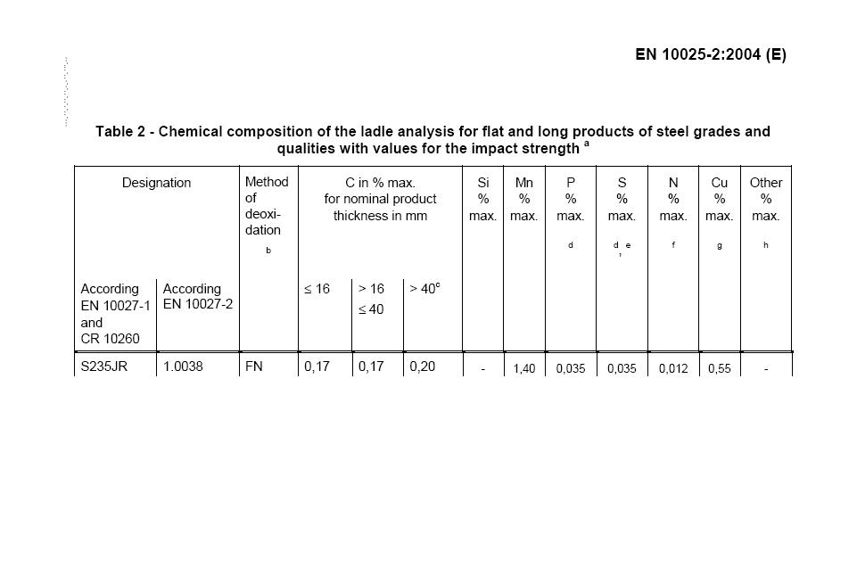

第一次遇到S235JR这种材料,谁知道这种材料的化学成分,能告诉我吗?谢谢!~~~~~
发表于 2007-6-19 15:40:46 | 显示全部楼层 来自: 中国北京
参考标准 EN 10025,
' y' v, z0 a9 P
7 u5 X" d: C1 }可以替换为国内的 Q235 20G 等
- v7 l# e1 }, K  h; G) m( W/ @* T8 V5 l1 z; r
化学成分:
+ q# I" q) f* D4 D: _$ ], y9 e  O
