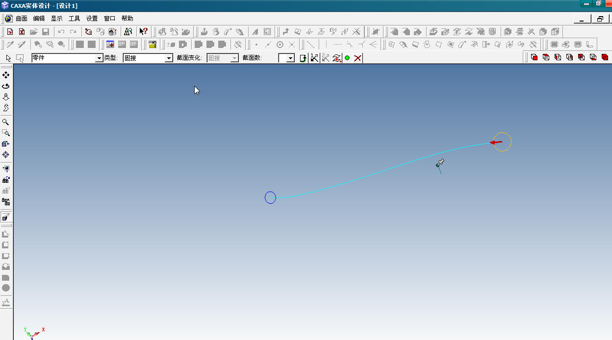

发表于 2007-6-19 15:46:27 | 显示全部楼层 |阅读模式 来自: 中国浙江杭州
在生成变截面导动面时,发现截面数输入栏里无法输入数字,请教是什么原因?先谢了。- n6 x( \, n) N) q

发表于 2007-6-19 16:45:11 | 显示全部楼层 来自: 中国四川成都
2007e版的bug,换2007试用版吧

发表于 2007-6-19 18:02:06 | 显示全部楼层 来自: 中国江苏苏州
是不是只能生成两个截面.两个以上可以吗?我的只可以用两个截面啊!试用版可以吗?没有试过!附上图:
发表于 2007-6-19 20:23:55 | 显示全部楼层 来自: 中国江苏
换成最新的R1.1版,就没有上述问题。  a1 o# \6 f7 q3 t

 楼主| 发表于 2007-6-21 11:51:19 | 显示全部楼层 来自: 中国浙江杭州
已经解决
谢谢各位,最后还是改用试用版才行。
