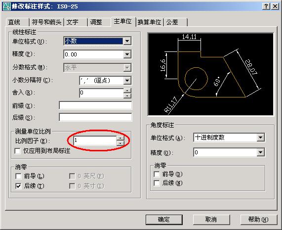

0 d, k' O, x; }* W楼主如果是刚学CAD或是学生的话,我还是劝你学习要从基础做起!不要刚开始就想走捷径!
$ a* Z& ]9 T4 {% K9 r- `4 ~公差标注、明细表这些基本的操作还是自己做好呀!$ E" [. b& P3 k* ?* b/ J
一切都想用现成的当然从效率上看是快了,但自己得到的也就少了!
8 A% S6 P/ y+ s5 K! ~7 f2 u- M  t5 q2 {' e, c) G3 s/ M
在校学习时也许老师是对的,但也要有自己的主见。% l! q4 [" _0 Q0 @; m1 |3 ~6 s
将来到单位要以单位的标准来执行,否则饭碗难保。( x; m; |. R/ E2 X" U7 I2 H, d2 O
% j- O, m' m! |5 A9 ~; D$ k放大尺寸的标注论坛讨论过多次了!你如果能搜索一下会找到答案的。; z! L* h3 p/ c( k) ?
这里就再说一次了:在标注样式里将“测量单位的比例因子”改成你放大倍数的倒数,再标注就行了!
7 |7 Z$ W; Y: r. r6 S而将标注炸开是根本性的错误!(假如你们老师也这么做(炸开标注)的话,那你不要听——因为是错的)

楼主啊,你要修改标注设置里主单位的测量单位比例因此
4 Q- d2 s% v% Y' {* j: |9 F6 g按放大的倍数进行缩小(要想不改变其他的标注,要记住新建样式,或更改已标注尺寸的属性)4 w9 P: i  Y* t9 O
看看是不是你要的答案

如果你是在图纸空间标注尺寸这个问题就很好解决,只需创建一个局部放大视口,设置为尺寸关联标注根本不存在比例设置问题,标出的尺寸总是实际绘图尺寸。不过多数人习惯在模型空间绘图和标注等等,都在模型空间搞定!
