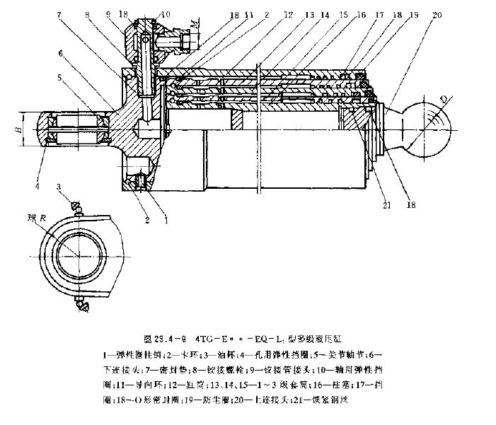

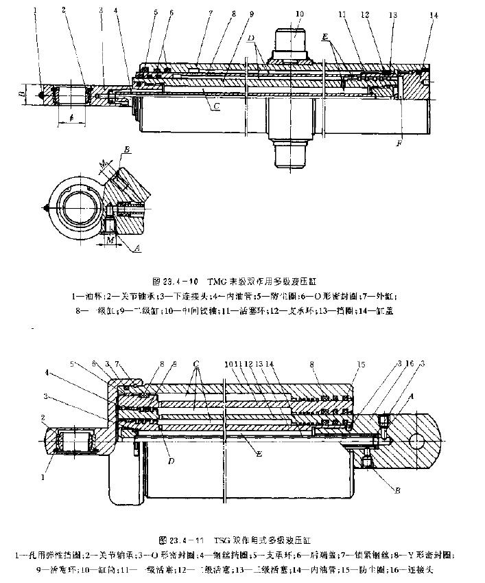

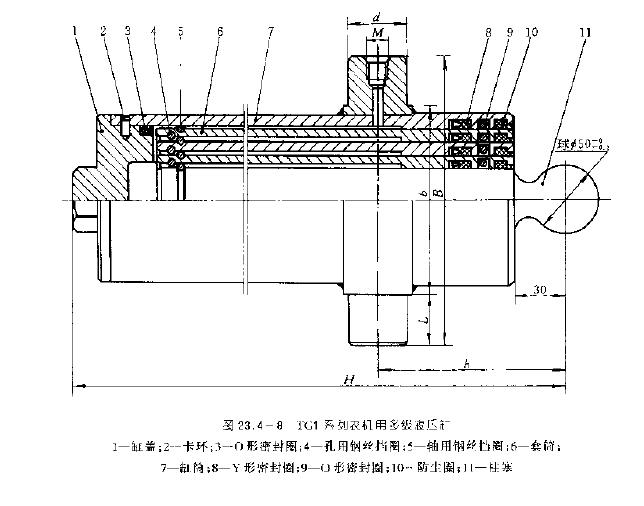

哪位能够讲一下自卸车用伸缩缸的内部结构,各缸筒间是如何连接在一起的?最好能传张图上来。

自卸车液压缸 有前举、中举和侧举,都是多级缸,图纸我没有,同样期待ing
发表于 2007-6-20 21:47:35 | 显示全部楼层 来自: 中国北京
传几张图片,不大清楚,看是对楼主否有用$ r: H2 q, ~3 w; h9 _6 @* b
2、3为自卸汽车用多级液压缸。
