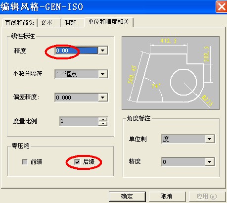

我有一批从autocadR14,转CAXA2005的图,只要一修改标准文字风格或一修改尺寸,就自动加两个尾零。" ~5 b: e6 N! a. Q" z8 q; `
我在标注风格内,所有的都压缩了尾零,为什么还会有如此情况,请高手指教!见图

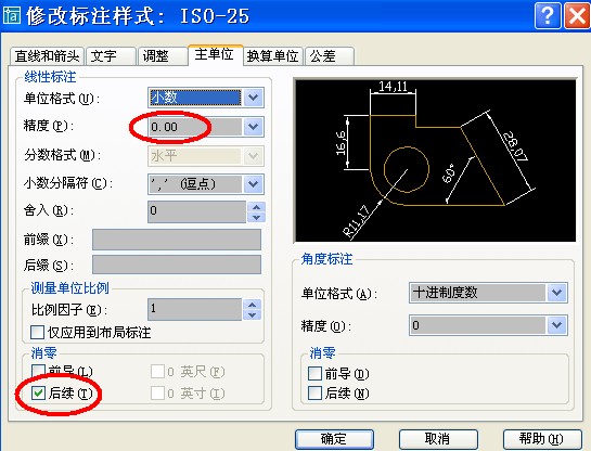

试了一下,在CAXA里不好改过来,
3 }( ]3 q: y7 C; H4 }可试一下在转换前,先把dwg文件的尺寸线性标注精度由0.00改为0。+ n& M; L$ `- H% V- ^4 ?  N
这样转换后的CAXA里就应该正常了。
发表于 2007-6-21 09:32:17 | 显示全部楼层 来自: 中国广西南宁
CAXA图上用鼠标点选尺寸,右键选择标注风格,可查得该尺寸的标注风格为GEN-ISO; a  q% Q( l$ p2 R4 {' B$ K
鼠标点菜单:格式/标注风格,选择GEN-ISO,再选择编辑,单位和精度相关,得到下图A," H! i0 y; W% R; P. V* P2 A
问题的原因就是:在转换前的dwg图,其标注样式的主单位进行了同样的设置,如下图B所示,, S# o' D+ \2 T
只要在转换前,将dwg图的标注样式改变,转换后的CAXA图就会正常。
