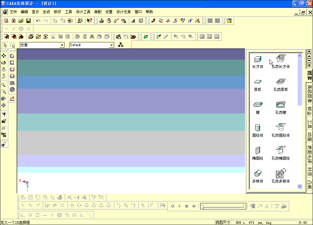

在二维绘图时需要画中心线作为基准或定位,请问,如何在实体设计是在实体上画中心线,而且画出的中心线转为二维时一致。
发表于 2007-6-20 06:54:28 | 显示全部楼层 来自: 中国山东滨州
这样是不是你的意思
zcp68941125 + 2 鼓励一下

按2楼的画法能画出正确的中心线即使是一个辅助线也可以,目的是为了实体上定位与二维图定位一致就可以。只是我在画圆的中心线的时候,画第二条线时在第一条线上显示捕捉到两个点,只能按那个像圆中心点画在那里,有时会画错位置(并不是圆的中心)。另外,用这种方法画的中心线,在实体状态打孔时既不能捕捉圆的中心点也打不透,这个中心线成了一个隔层,只能将托进来的孔图素放到一边,然后再用三维球移到实体的中心。不知道我在做图的时候那里错了,或者还有没有更好的定位方法。

这个隔层,可以用"投影",来实现的作用
