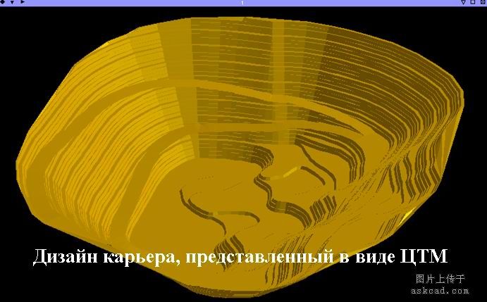

请教这张图用cad有什么好办法做……
& I% t9 U8 o4 H, _; D& p1 X+ _9 ]8 X. q, \5 X' K3 w4 W
请教这张图用cad有什么好办法做……7 Q8 q8 [; x+ N6 Q2 S' I2 S/ u- Y; S
$ ]; ^2 W$ }6 x8 O& P% C7 T9 w% @4 T各位朋友,这是一张露天采矿坑图,想用cad高效的将它画出来,原想用loft将各个断面沿指定的路径拉出来,但总是提示“选定图元无效”……,请教那位朋友有什么好办法来完成。谢谢。) x' Y5 ~& K7 B# _3 ~" V- N- Y
/ o" T4 L, g' T9 a& G" N4 ]3 ?& I- P$ H! B- f8 C
. o0 Q. K; c5 U0 j' S4 {不好意思,这张图是从别的论坛上复制下来的,粘贴到上面不知怎么下一次打开就看不到图片,现在弄好了,请大家出出主意啊,谢谢了!1 ?6 L/ Z) d) T- h; l

楼主,我还真没见过用CAD画类似的图,我觉得用一些做效果图的软件做好一点!要不等两天看有没有高手会做.

好像要使用其它的软件,CAD挺难的

既然你有:各个断面沿指定的路径“,在3D软件里画忽然很容易的,为什么非要用比较难的CAD呢?它的强大主要表现在2维图上

我建议用3D软件来画这个图,要是用CAD太难了一点,像你我还有好多人用CAD都是不敢想

这个好像是加工模拟的图片。。. l. O2 q# R- Z( H9 E! \% s& t+ m
在CAD里可以做出来,就神了。。。。。

这个图最好用MasterCAM画。用CAD确实有难度

没事找事做   拿MasterCAM画还凑合  这个应该属于数控加工中心做的产品5 i1 j# u) Z* t. Q: Y& W1 y3 V
5 {5 t8 L5 B6 d
这个图就像你用CAD来一辆车一样   麻烦

用autoCAD画这种图超级简单!!!!
  |8 G, t, }7 s% Z( a' S在2007以上版本,只要先按尺寸画出各层断面的轮廓曲线,一个“放样”命令就OK。+ W( Y# K& e0 @6 b5 H; p
如果曲线是闭合的,生成的是实体;如果曲线不闭合,生成曲面。! j, J+ ^) ~8 P! m! E; ?7 |
要注意的是放样必须用“线”而不能用面域。

是加工后的东东吧,搞错没有啊!
