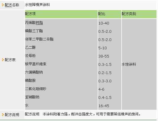

大侠们:本人急需阻尼降噪涂料的资料,谢谢!
发表于 2007-6-21 08:08:21 | 显示全部楼层 来自: 中国浙江湖州
这里有个水性降噪声涂料的配方:
