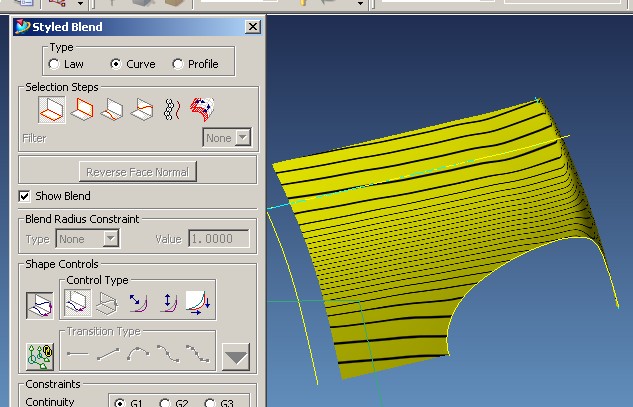

[讨论] 曲面光顺的styled blend ??
发表于 2007-6-20 10:09:45 | 显示全部楼层 |阅读模式 来自: 中国上海

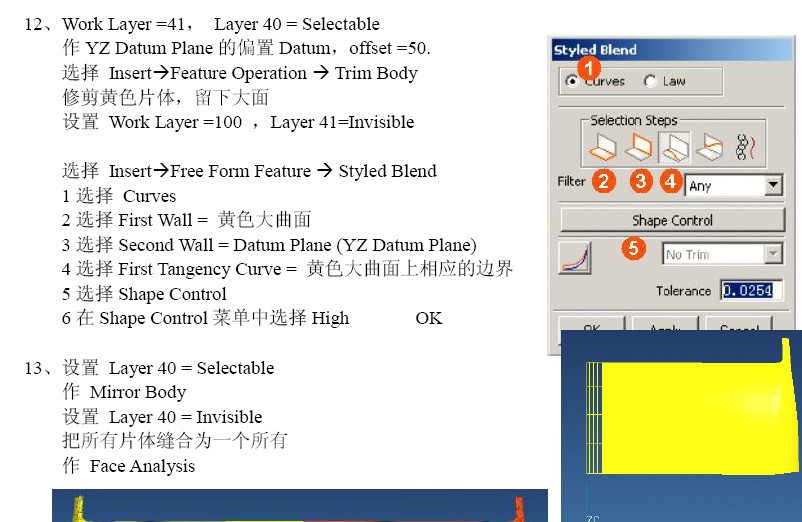

http://www.3dportal.cn/discuz/viewthread.php?tid=163240&extra=page%3D2  ~; J- L% X# @8 q" x2 t
+ [/ a8 |# {3 f: ?: O: B! y中的第十二步中的4 D6 C6 v$ m6 U
3 选择Second Wall = Datum Plane (YZ Datum Plane)/ a2 ?1 |. j# N7 m7 Z# O; n+ x
. {* O7 K7 |% x) D& `
7 E; ~/ P0 t! `& A; m4 `7 g  c我为啥选不中?5 {5 Q  {" {$ }+ ?7 t6 F, l
& T8 |2 p. P( @0 s" Z! v
! H' e& J$ {' \1 _5 T3 h
9 b  b) u( ?: q8 \# \& a$ m3 A* V
