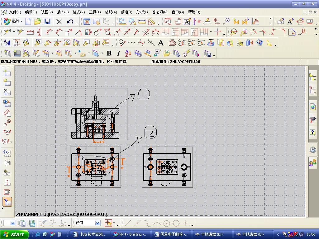

我在ug4.0的阶梯剖里面做出的视图中有一个件是剖过的,但是就是还是显示出那个件的倒角线,应该是不显示的,还有就是剖面线效果不好,请教各位是什么原因 怎么解决呢?请看一下图片上的1,2部分,还有我上传一个部件文件,很棘手的,谢谢

楼主这个视图较麻烦,您说的这个问题还好,不过不应该剖的也剖了,而且还改不了,太麻烦了这样做图,为什么不在装配里做呢,用自顶向下的方法不也很好吗,出图也方便多了,这样太麻烦了,您说的这两个问题在预设置里设定一下就可以了,把边隐藏边和包含模型曲线勾上就应该可以了,剖面中的装配剖面线勾上就可以解决了啊。可是所有的都剖了,不太好改啊。有高手来改一下出教程吧,也来学习一下。

谢谢指教,只是遇到这样的问题了,我按您的方法试了,也没有达到效果:)
( ?5 W) r2 ~& }5 x期待更好的解决方法,我觉得应该不是用不用装配的原因,我个人这样认为
发表于 2007-6-21 10:56:36 | 显示全部楼层 来自: 中国河北保定
我做了一下,楼主看是不是这个样子的.

谢谢指教,我只是想现在的是什么原因造成的
发表于 2007-6-21 19:05:20 | 显示全部楼层 来自: 中国黑龙江哈尔滨
把剖面线的公差调一调。
 楼主| 发表于 2007-6-21 19:43:43 | 显示全部楼层 来自: 中国安徽合肥
不是这个问题吧,我的剖视图不能正常显示 就是剖视符号字母太多了
