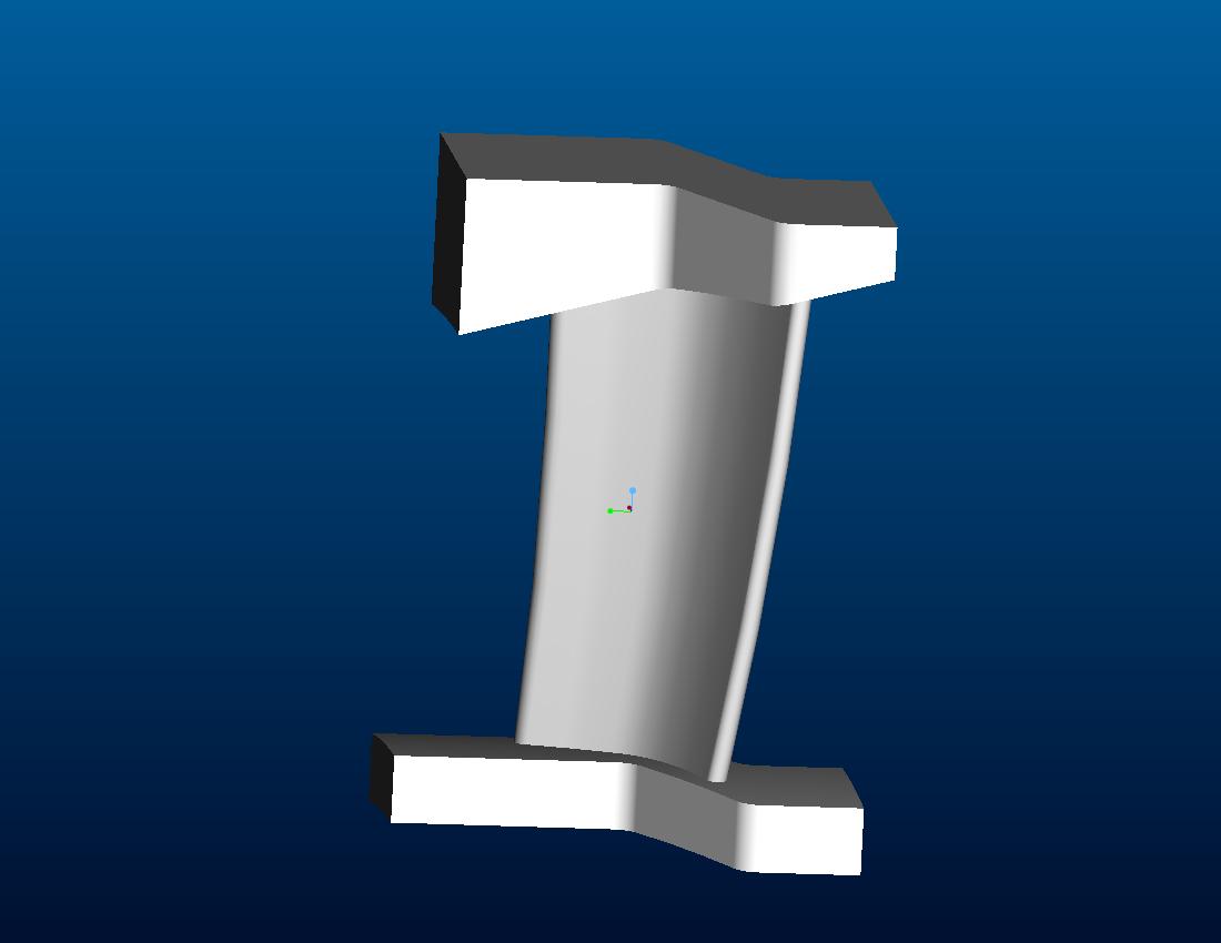

小弟求教下大家,目前我们单位的铸钢件缩孔特别严重,加大冒口并不能解决缩孔问题,特请各位大侠相助!我们的浇口杯和冒口是组装在铸件上面的,但大部分铸件把冒口去除后就会发现缩孔。  s3 K3 Y8 |5 A9 R$ D5 ?, {

最好上传个照片或图纸给大家看看。否则只能笼统地说些建议。

圆柱冒口在铸件上端,浇口杯及直浇道在侧面,缩孔就产生在冒口和铸件交接处。应该不是补缩不良引起的。这种产品本身的结构就比较复杂,而且铸件在焊接过程会出现网状裂纹。
 楼主| 发表于 2007-6-20 16:17:58 | 显示全部楼层 来自: 中国四川德阳
6楼的说得不错,是热节人为的上移了。但如何解决补缩?

水平浇铸对中间部分的补缩造成不良影响。我们采用的是底注

冒口的补缩距离不够,水平注时在中间加冷铁.从两端引入浇注系统,中间放一个通气孔." F+ U& X5 i: d- N" _$ G) o
