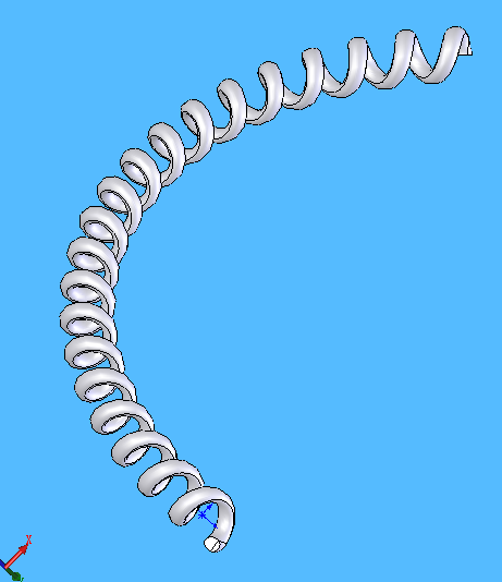

[已解决] 請教斑主那個電話線是怎樣做的!
发表于 2007-6-20 15:38:25 | 显示全部楼层 |阅读模式 来自: 中国广东东莞
http://www.3dportal.cn/discuz/viewthread.php?tid=188258&extra=page%3D3* u# f2 R0 A8 I7 R! Q, T! j' t
, m! x* q  ~- c' b, Y5 t請教各位高手
 楼主| 发表于 2007-6-20 15:39:27 | 显示全部楼层 来自: 中国广东东莞
如果可以的話請分享一下原文件!
 楼主| 发表于 2007-6-20 16:02:37 | 显示全部楼层 来自: 中国广东东莞
想了一下想明白了

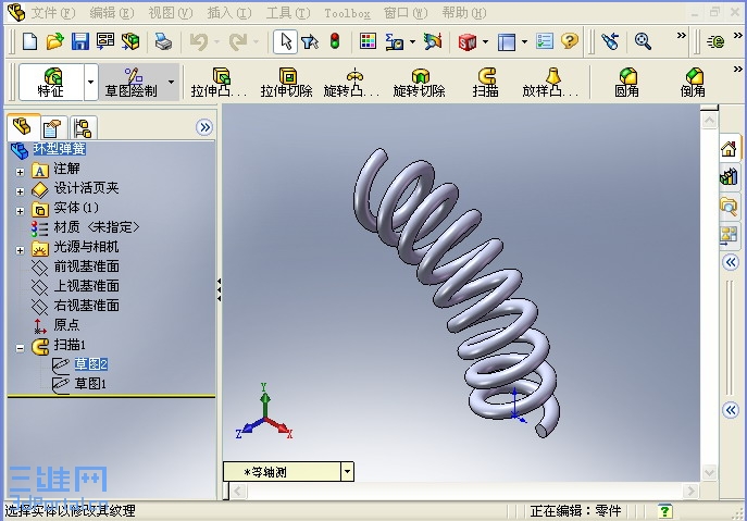

发表于 2007-6-20 19:02:26 | 显示全部楼层 来自: 中国四川成都
然后要设定扫描沿路经偏转的
发表于 2007-6-20 21:57:50 | 显示全部楼层 来自: 中国四川成都
扫描出的东西,选项设定不同,结果差别太大了。

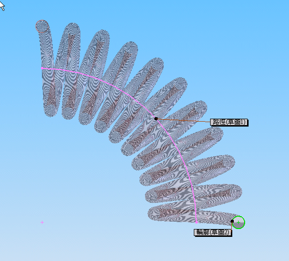

发表于 2007-6-20 22:44:39 | 显示全部楼层 来自: 中国广东深圳
做一条线为路径,在线的一端做一个小圆为扫描轮廓,选择扫描,在扫描中扫描中选出扭转,就行了

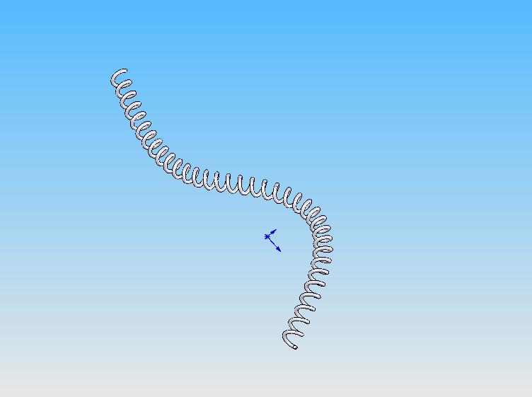

发表于 2007-7-28 16:43:20 | 显示全部楼层 来自: 中国江苏常州
偶也作出来了,耶!

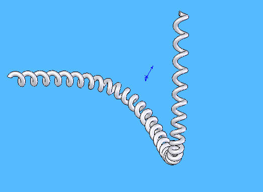

发表于 2007-7-28 23:48:27 | 显示全部楼层 来自: 中国广东江门
这个系用。弯曲做的。。。。。
发表于 2007-7-28 23:51:11 | 显示全部楼层 来自: 中国广东江门
这个系用扫描做的。。。
