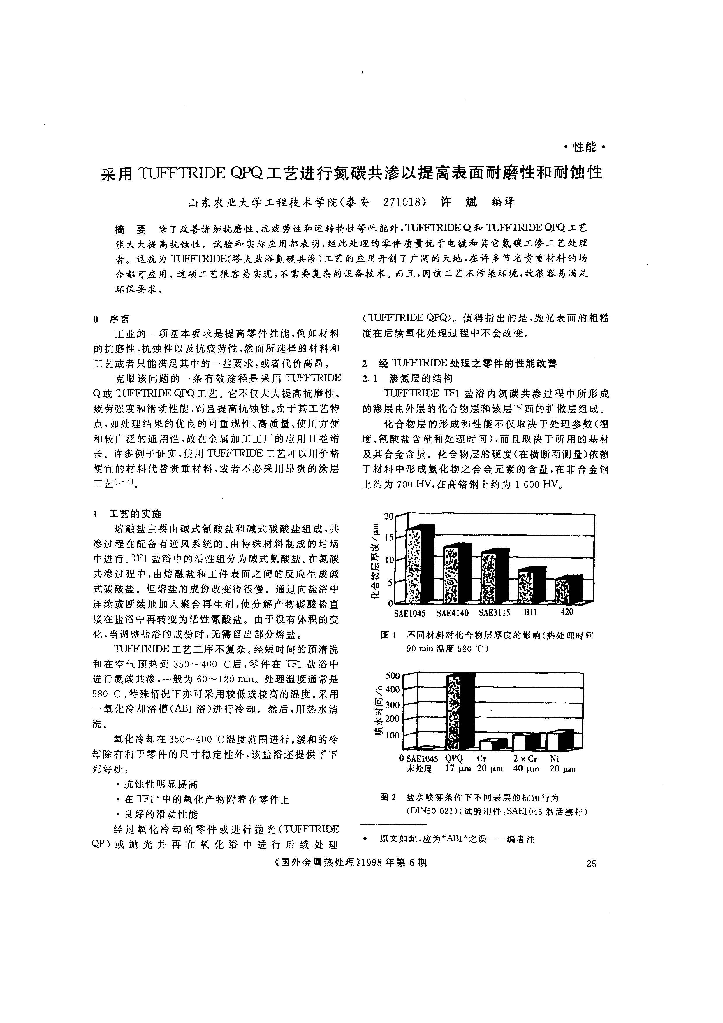

发表于 2007-6-22 08:28:01 | 显示全部楼层 来自: 中国江苏苏州
建议采用QPQ处理,它有比发蓝或发黑高30倍以上的盐水喷雾时间3 F/ U8 y2 o1 I, @0 @6 L5 Y) q
QPQ介绍:# T& a$ V2 G5 P, N; T
为盐浴软氮化+盐浴氧化的一个复合处理.
+ I0 t" A/ ~/ b6 j: k  A处理后外观:深黑色
" O( y- [2 P9 l, V# X9 Y) r: [( V工艺流程:预热→盐浴软氮化570~590→氧化350~400→抛光→氧化350~400. c  Z* @  ?: z' i; S
" W' G% `+ H5 G5 Z
7 Z) e5 t! H( y2 Q) z! W, X' H另附文件一篇!
采用TUFFTRIDE QPQ工艺进行氮碳共渗以提高表面耐磨性和耐蚀性.pdf
233.48 KB, 下载次数: 8
wjliao + 5 应助

发表于 2007-7-2 08:59:35 | 显示全部楼层 来自: 中国浙江宁波
置换型防锈油 通常是短期防锈,最多也是封存防锈用,并不能是产品在使用阶段得到防锈作用.如果要防锈效果好当然要用不锈钢材料.如果只是部分材料浸在水中,可以采用45#与不锈钢焊接技术,使水中部分使用不锈钢,这样省成本.
