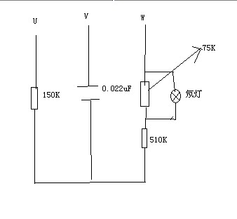

[讨论结束] 这是如何实现相序检测的请大家指教
发表于 2007-6-20 20:31:32 | 显示全部楼层 |阅读模式 来自: 中国山东烟台
2 o1 J2 O$ S& t3 k& w$ m- J% N; q这是个简单检测三相电相序的电路图5 R# ^% D  [6 A  F, B
是师傅给的!我不知道其中的原理,请大家指点!谢谢!~6 p5 q, P4 ~' h8 H

 楼主| 发表于 2007-6-21 17:41:29 | 显示全部楼层 来自: 中国山东烟台
谢谢楼上的!昨天由于匆忙没说清楚这个电路用来检测三相电相序!如果相序正确则氖灯点亮如果相序不正确则不亮!请问是怎么实现的?
