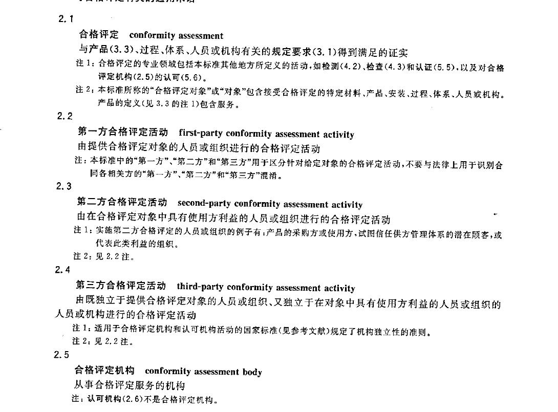

发表于 2007-6-21 13:23:32 | 显示全部楼层 来自: 中国上海
参考一下GB/T27000-2006《合格评定 词汇和通用原则》中的有关概念。
$ L7 w/ ~$ Q' O* [& }9 X5 B! F0 C4 V) _
我的理解应该是与业主、制造商没有利益关系的单位,监理是根据业主的要求工作的,应该不是第三方吧。另外,象锅炉这些特种设备,第三方检测部门的资格是需要由国家行政部门认可的。

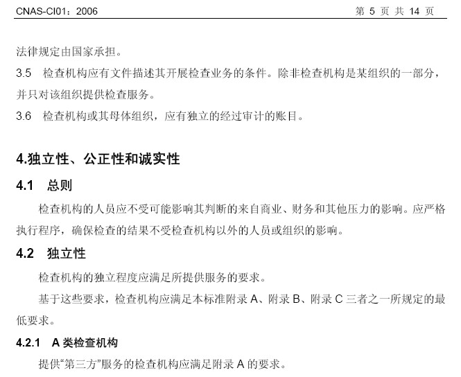

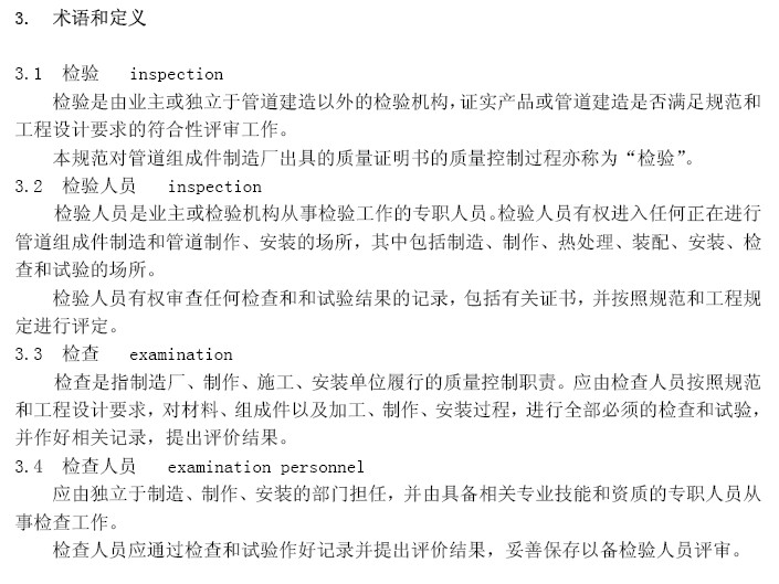

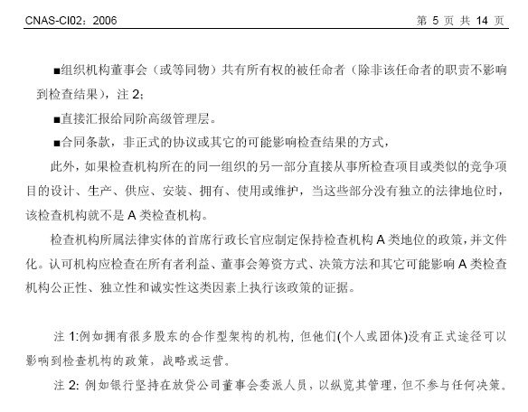

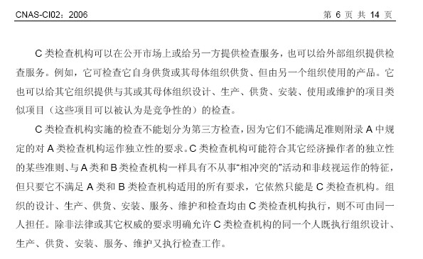

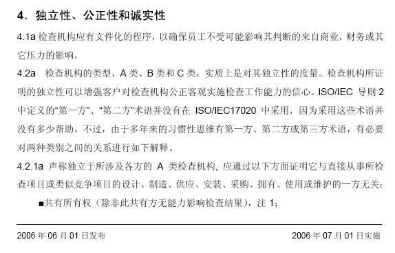

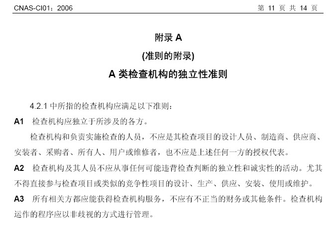

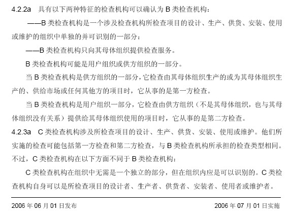

发表于 2007-6-24 13:02:40 | 显示全部楼层 来自: 中国江苏南京
这个问题确实让人头疼!如果属于特种设备范畴,按《特种设备安全监察条例》执行。检验和检查的概念似乎也要区分。发点贴图上去,不知道能否有助于理解。受业主的委托,检验机构可以从事第三方的检查工作,但要兼顾行业惯例。需要注意的是:目前有检验机构如锅检所已经取得或正在进行由中国合格评定国家认可委员会评审的检查机构认可资格。7 F7 a$ f' t: I/ V
检验和检查的概念参照GB/T20801?---我个人的看法是第三方包括监理单位、检验检测机构,当然锅检所也在其中。

 楼主| 发表于 2007-6-28 01:14:26 | 显示全部楼层 来自: 中国上海
谢谢弯弯月热情参与,实际上不仅是20801中诉及了这些问题,我查过更一般的标准,GBT 18346-2001各类检查机构能力的通用要求也是这样说的,只是所有的语言都那么拗口,我可以根据标准找出某机构不是第三方的理由,但是却不知道如何证明某机构是第三方。) `7 Q; g: n: |7 z) |( f  G
- L' Y, b; b: H/ Z. x: s
特别是《建筑法》第三十二条,认为监理就是代表业主利益的,虽然行业不同我可以反驳,但设备监理的法律地位,我到现在也找不到权威的文件可以表明其独立性,这问题太头痛了!  U: ^1 N9 z% @( U
- a; e. |/ ]9 B' w不过从独立性的角度考虑“锅检所”应该无疑是第三方,但是他毕竟是行政职能部门,是压力容器的特殊性而存在的,如果不是压力容器就不存在第三方了吗?这显然也有问题。: v1 n- {4 j% {1 U5 l' W
( Z, P$ R& |1 ?# x& O: Y2 _所以个人始终觉得更一般意义的第三方应该是监理,是不是压力容器都可以有监理,在压力容器方面,法律规定锅检所必须监察,所以不应该作为一般广泛意义上的第三方。* a+ n& d2 l; p( K
* ^4 e' M3 I! f$ o, L
但是如果有人套用《建筑法》的话,监理就被否定掉了!: A$ G+ u+ X" c+ N. |6 z1 m
. y& C) A8 }1 W' a/ R- m( {3 j! a我想讨论有结果固然是好,不过没有结果的讨论也一样是一个学习交流的好机会,毕竟理是越说越清,越辩越明的。: l) b6 h6 W, ]9 z! s
