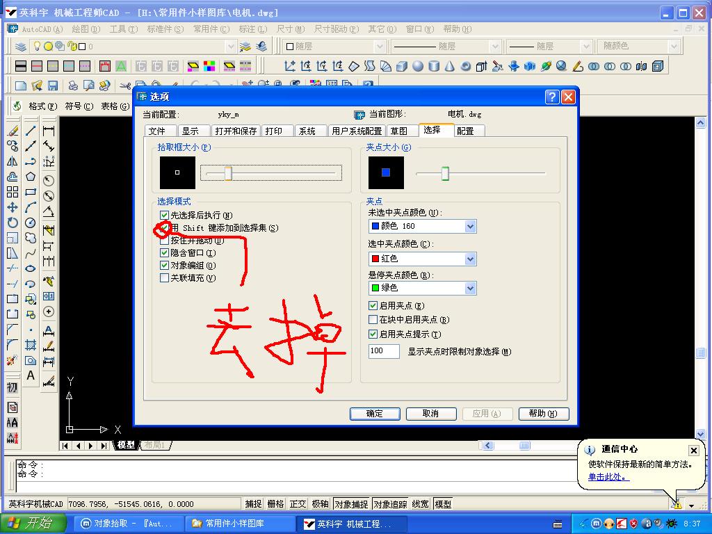

我用的是AutoCAD2006,刚开始使用的时候,在拾取对象的时候,可以一次拾取很多个,不是那种窗口拾取,就是一个一个的选取,可以拾取很多个。但现在每次只能拾取一个对象,就是只能选中一个。如果选两个的话,前一个就放弃了,要不就要用SHIEF键帮忙,很麻烦,不知道哪位高手能帮我解决这个问题。
发表于 2007-6-21 08:39:53 | 显示全部楼层 来自: 中国黑龙江鸡西
右健----选项-----选择--------选择模式-------用shift添加选择集复选匡,此处不选
