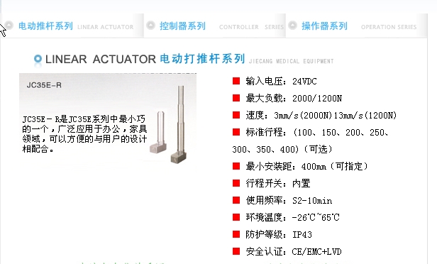

丝杆螺母传动,三节式的,不太清楚其传动原理,请大家看看!
 楼主| 发表于 2007-6-23 07:24:30 | 显示全部楼层 来自: 中国广东惠州
苦想了几天还是不得要领,请大侠们进来看看呀,主要是三节如何连接运动的。

1.初步猜想。
2 ~4 x$ \& N0 l) n2.先带动第一节按螺旋轨迹运动,当第一节螺旋到头时一、二同时运动。+ @1 u; J/ O0 c& f; W/ C
3.第三节同前。
* M4 O/ b+ F; m1 Z4.反向亦同。

发表于 2007-6-23 11:28:58 | 显示全部楼层 来自: 中国广东中山
大家可以搜索电动推杆的资料

竹节式升降器实际上就是多级电动推杆,内部安装有电机、传动齿轮、螺杆螺母。当电机启动时通过齿轮付将动力传递给首级伸缩臂,再由首级伸缩臂中的螺杆带动次级伸缩臂,并通过各伸缩臂相互间的键导向实现了吊臂整体的长度的伸延,由于该伸缩臂所用结构在理论上可实现多节传动,故可根据不同需求生产各种规格的升降器。

两年前曾经设计过,正如楼上所说的。
  E4 t* n0 g7 V" l先由几级的齿轮传动,达到减速的效果;然后再由齿轮带动螺杆旋转运动,伸缩杆上设有螺纹与螺杆配合。这样,电机正转,伸缩杆上升;反之,则伸缩杆下降。
