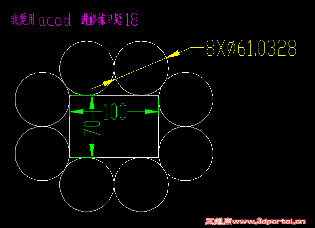

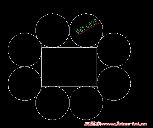

[练习题] 【進修級練習題18】
发表于 2007-6-21 08:42:15 | 显示全部楼层 |阅读模式 来自: 中国台湾

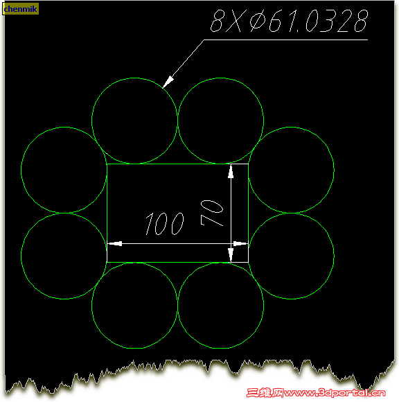

1. a 之直徑值為何?
! X5 Z. f: O+ z4 Z    (A) 61.0238   (B) 61.0328   (C) 61.0832

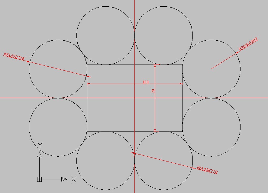

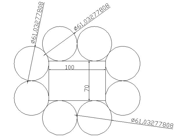

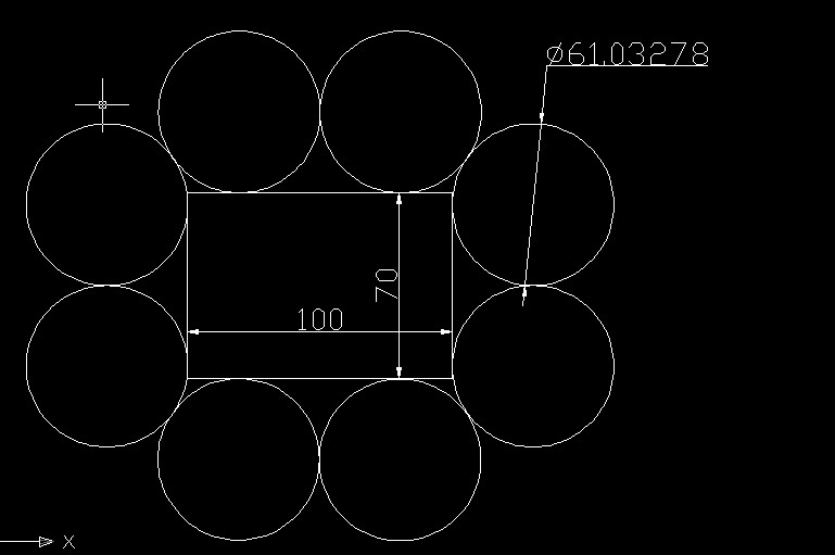

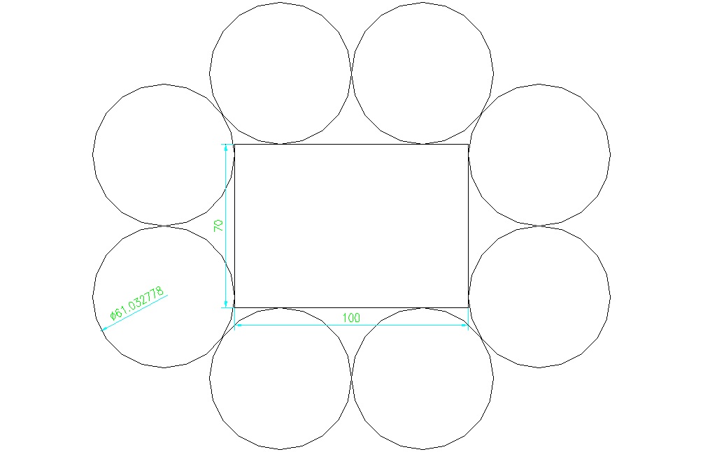

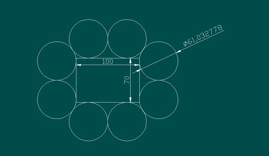

发表于 2007-6-21 10:10:18 | 显示全部楼层 来自: 中国浙江杭州
正确答案应该是:61.032778

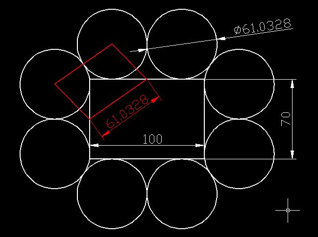

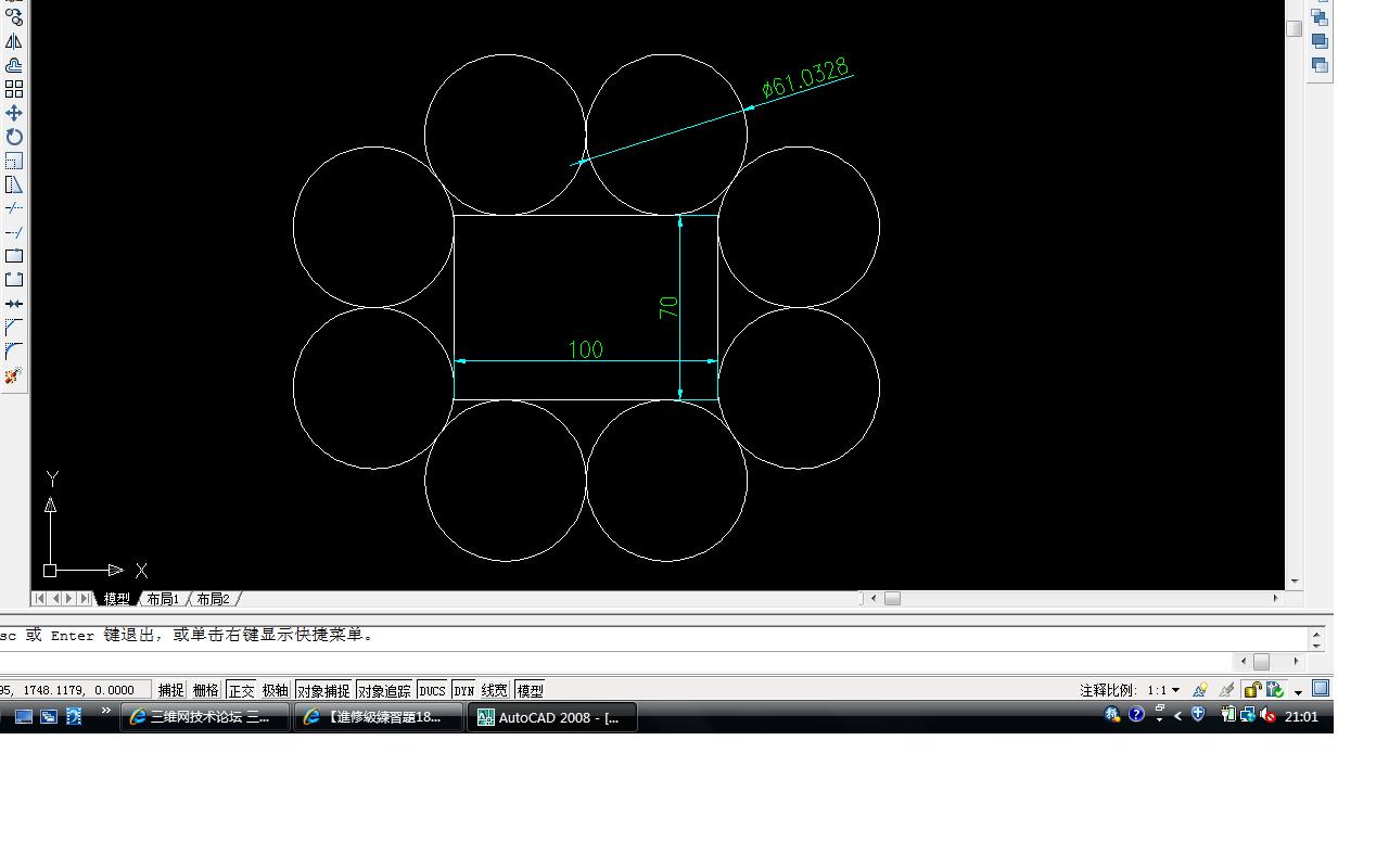

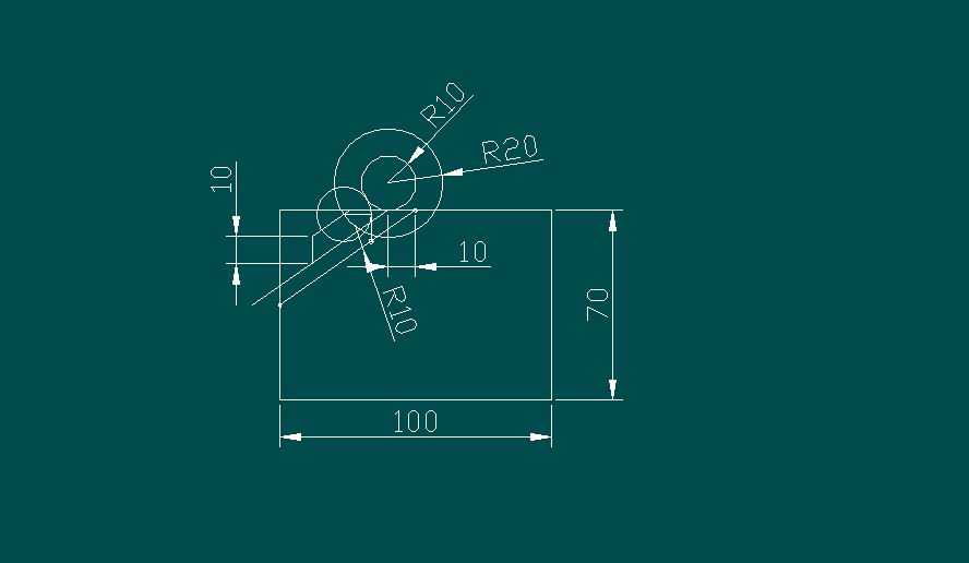

发表于 2007-6-21 11:02:04 | 显示全部楼层 来自: 中国四川成都
作辅助图如图
+ A* h8 L" I# r5 l Drawing2.jpg 1 Y7 V; J' z. D
结果如图& F/ T' k! z* H$ I
参与人数 1三维币 +8 收起 理由
★新手★ + 8 技术讨论

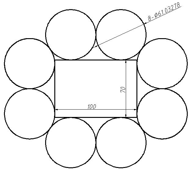

发表于 2007-6-21 14:01:50 | 显示全部楼层 来自: 中国河南焦作
回复:

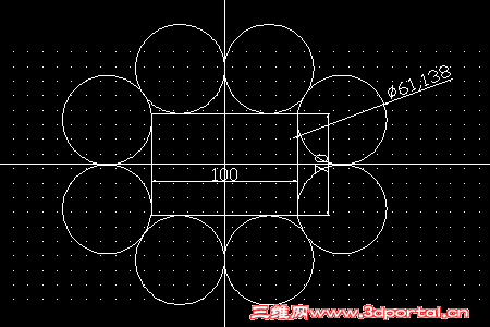

发表于 2007-6-23 12:48:03 | 显示全部楼层 来自: LAN
细细想想,其实圆的直径就等于矩形两邻边中点连线的长度。

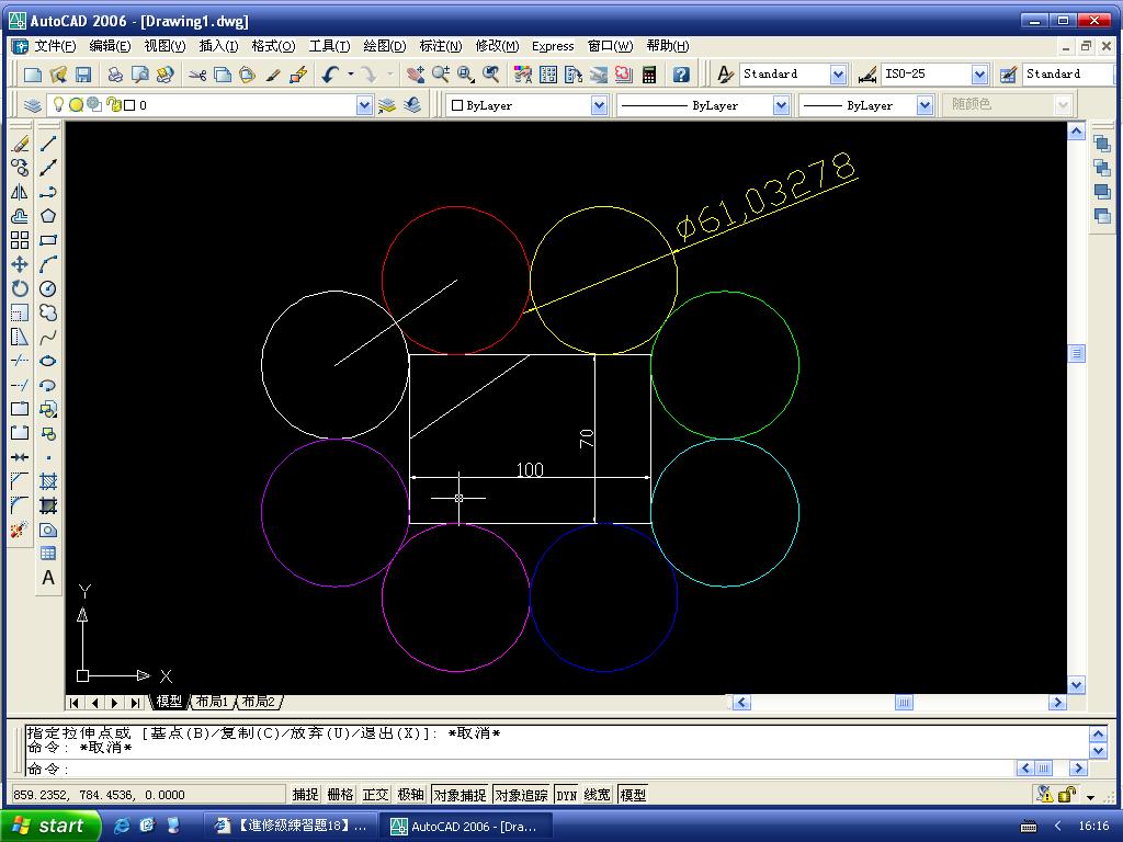

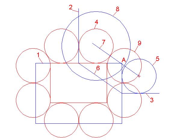

 楼主| 发表于 2007-6-28 09:18:11 | 显示全部楼层 来自: 中国台湾
1. 作100x70之矩形#1
5 M+ }7 |) x$ W/ g- T2. 自#1長短邊之中點作垂直線#2和#3
! A5 C" P) q  ~7 _# h' `3. 以CIRCLE(t t r) →1'st=tan#2  2'nd=tan#1之長邊  r=20 →作#4圓
. }5 A) B% b/ G4 Y6 |2 G, o4. 以CIRCLE(t t r) →1'st=tan#3  2'nd=tan#1之短邊  r=20 →作#5圓
/ B/ m0 ~4 B2 U+ w! O: ?7 u& t5. 以LINE →1'st=end of #2  2'nd=end of #3 →作斜線#6
/ I% v- y! r; d! t/ }8 r6. 以OFFSET(t) →obj=#6  t=#5圓之圓心 →作偏移線#72 L  t; u; N/ A
7. 以OFFSET →obj=#4圓  d=20 →作偏移圓#8並與#7交於A
0 q- i/ X. C# j9 S% u3 R* P& C; y8. 以CIRCLE →cen=A  r=20 →作#9圓
/ [- w& l" }3 Q) R4 E9. 以SCALE(r) →obj=紅色部份  ref=矩形長邊  new=100 →將圖形縮放至正確尺寸
★新手★ + 5 技术分享

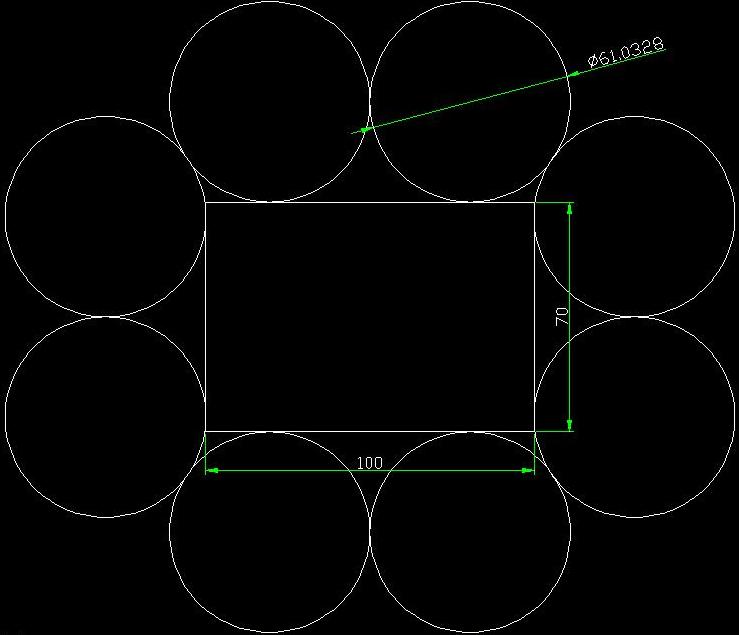

发表于 2008-9-26 08:59:32 | 显示全部楼层 来自: 中国

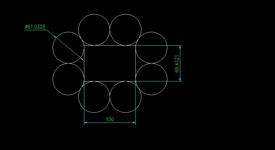

答案:B9 k+ R' s- D0 X! F# g% H3 s( D% n
不过70的尺寸怎么变成69.4121
2005llnn + 5 很好,可能是标注没有找对点。

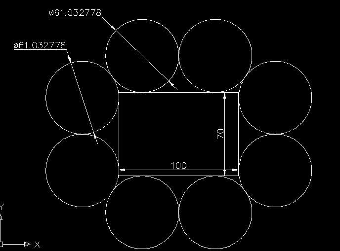

发表于 2008-11-3 21:03:00 | 显示全部楼层 来自: 中国江苏苏州
继续缩放,答案:B

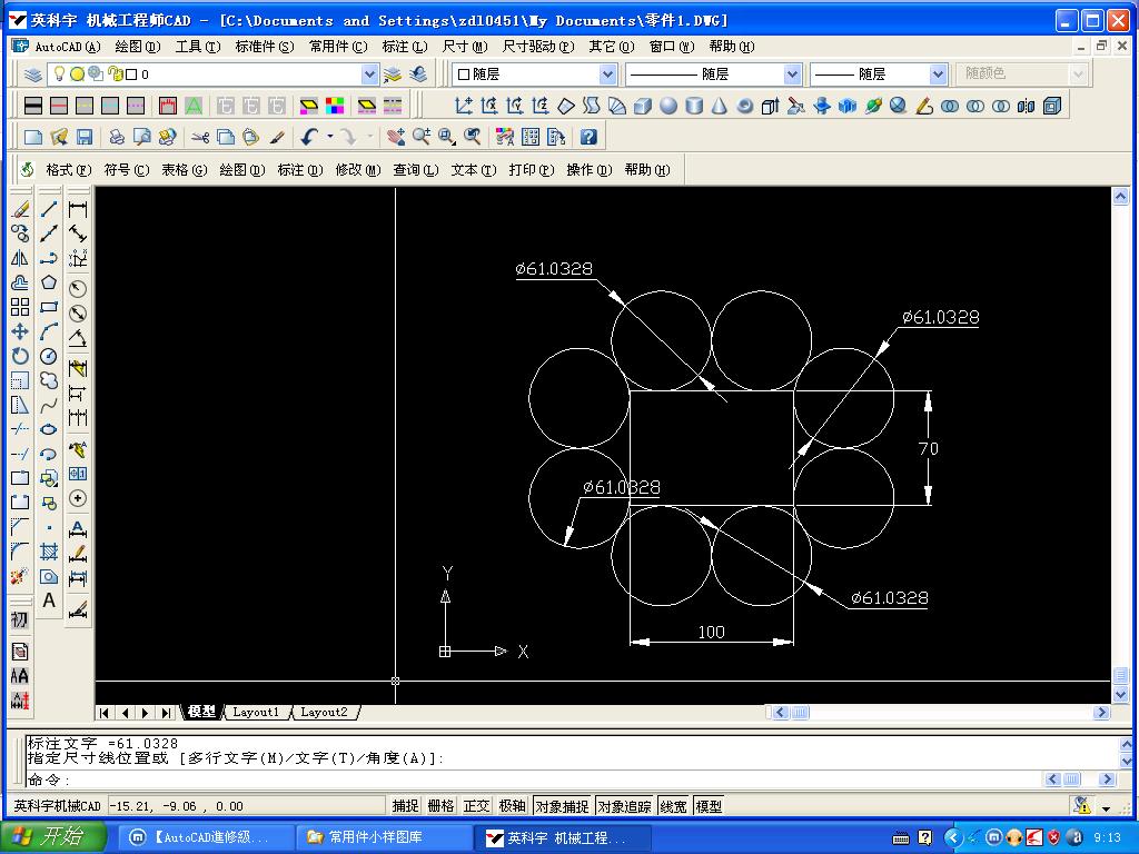

交作业* V9 u8 H4 L5 y: _2 I4 L" G0 J
http://1
2005llnn + 3 参与鼓励
