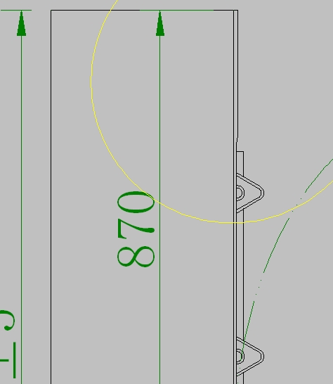

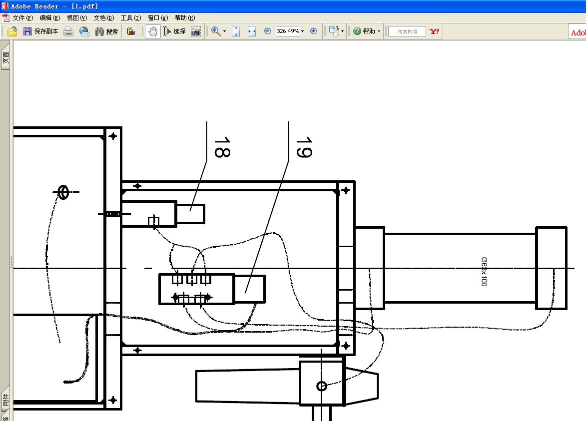

在AutoCAD中本来好好的线条,但是为什么打印成PDF时就出错呢,有谁能帮我解释一下不?
% C  v( s2 l  P2 Z" x& [2 U5 ~+ N8 E! q3 z$ i  X2 y
已经检查过,该处没有多余的线条,也没有重复的线7 H+ x0 _* }! R
6 y) b! H8 C0 T/ T& w7 ^" J% r
[ 本帖最后由 cyhsch 于 2007-6-21 09:54 编辑 ]

 楼主| 发表于 2007-6-21 10:04:10 | 显示全部楼层 来自: 中国上海
不好意思,因涉及公司图标及产品,不方便发全图上来,敬请谅解!% ]- y0 V  Z, t0 s7 P' F
9 H9 n9 j( \: R" _' B$ V) h# R
回二楼的朋友,我是用的PDF虚拟打印机
, n- v, n7 l) u6 |4 n7 p: b5 J3 i$ s2 m# e- }
我试过当对此局部打印时,打在A4图幅时会出现上面的现象,当把局部放大打印到A2图幅时,上面的现象就消失,不知道是不是转PDF时有分辨率的问题,不知有没有朋友碰到过这种现象,有没有好的办法解决这样的问题,我们公司只有A3幅面的打印机

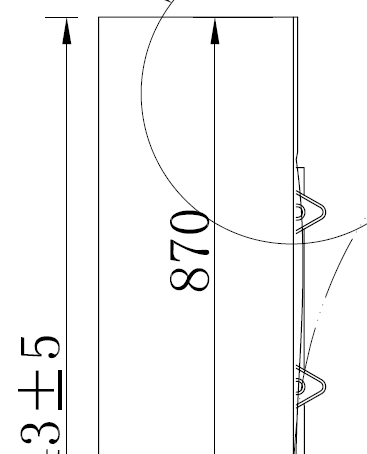

发表于 2007-6-21 10:04:45 | 显示全部楼层 来自: 中国山东青岛
我做的,楼主看看对不。 全页传真图片.pdf (17.81 KB, 下载次数: 17)
 楼主| 发表于 2007-6-21 10:07:58 | 显示全部楼层 来自: 中国上海
原帖由 rualone 于 2007-6-21 10:04 发表 http://www.3dportal.cn/discuz/images/common/back.gif. [' u) U  D$ M+ a' \3 K( Z$ ]
我做的,楼主看看对不。467914
) W5 X: S4 @) p2 T" e
! I& _* j  s2 w6 c: r( ^/ W# i/ J
对,需要的就是这种效果,我需要做成PDF格式的发放,请问在PDF中该怎么弄出来的
发表于 2007-6-21 10:38:12 | 显示全部楼层 来自: 中国上海
楼主的PDF好象不好,打出来的粗细都不能分出来看看这个.' ]# A% T9 P6 D( @; R/ I0 ^0 ?
用这个软件打的.你可以试试,我用了多年,从没出????

发表于 2007-6-23 00:15:36 | 显示全部楼层 来自: 中国甘肃兰州
我老汉也遇到过这个问题9 n  C/ ]7 K# D& v8 P) ]( J
同样的中心线但有一条他就给我打印成实线了还是个粗实线7 d; }$ s: K; @. {
我老汉的解决办法是在模型空间把他够日的给删了在画一个
6 f) X7 p, V: v1 L) o  j- s; d结果好了

发表于 2007-6-23 15:10:39 | 显示全部楼层 来自: 中国江苏盐城
楼主,不管是CAD转PDF,还是其它格式的文件转PDF也有可能遇到少线或是断线的问题.在CAD打印设置中选择质量——选自定义,把像素调高点就可以了
