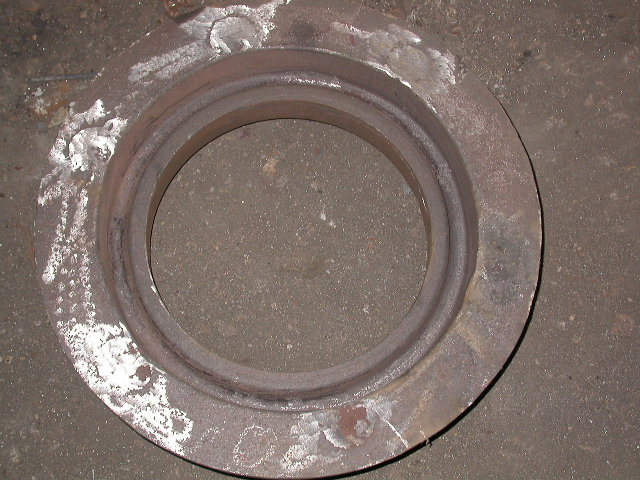

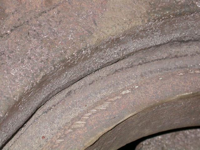

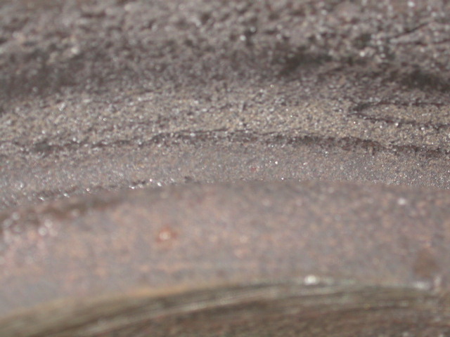

下面是我们公司生产的QT400-18铸件粘砂的照片,我们采用的是树脂砂造型,擦洗砂40~70#,树脂为1.6%,固化剂占树脂的55%。0 _& a8 o4 b8 m3 X' ^

不应该这么厉害啊  你的铸型内腔刷涂料了吗  刷涂料应该回好点 我觉得你的树脂配比应该不是造成拈沙的原因 至少不是主要原因
2 V1 c( b8 f) n( d5 E: i. _$ O+ @沙子的粒度也可以 的 实在不行再细点
$ F* e  C) ?5 u: T4 v3 j- z/ {1 X我觉得树脂成分是不是有问题,不抗高温了,你要是用涂料应该会好点的

我也一直怀疑是树脂有问题,但改用树脂后还是有这现象!涂料我们一直是刷的,可用的是石墨涂料,不知有没有影响!

铸件的结构挺简单的,从造型方面讲,粘砂应该还是考虑一下涂料的问题,球铁件用石墨涂料没什么问题,不过不同的厂家质量差别挺大,砂子也应该看一下,树脂加入量挺高的,铸件表面强度如何呢?

铸件型腔表面强度还不是特别好,我们还准备提高点树脂量呢!

换一下涂料就行了,你那石墨涂料不行,直接用铸钢涂料,包你不粘

铸钢涂料成本太高了,不合算吧,不过还是换一家涂料试试比较好,让材料供货厂家比如树脂厂家给你分析一下砂子质量

我感觉涂料和型砂只是一个方面,过程控制方面考虑到没有?   ————————紧实!

个人感觉是你的砂子太粗了。另外也可以考虑刷醇基涂料。

哀,我们也是!一改就把砂子和树脂,涂料一把改了!胆子大啊!

不能一把该阿  要试验什么最好一项一项来  one by one

是啊,现在涂料改会来了!效果好多了,可惜树脂砂线设备购买有问题,有大量的粉尘!

你可以试试醇基锆英粉涂料,我们用的是这种涂料,效果不错,另外,你的固化剂的量加入太多,一般是树脂加入量20%~30%就可以拉,固化剂太多,芯子和铸型的强度反而不高
