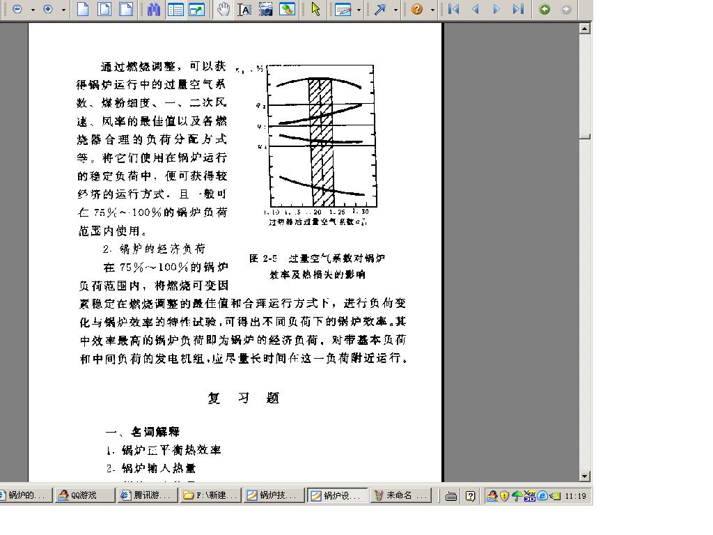

锅炉的最佳经济负荷是否是额定负荷?
发表于 2007-6-21 11:22:19 | 显示全部楼层 来自: 中国浙江湖州
不同的,锅炉的最佳经济负荷是指,锅炉运行中效率最高的锅炉负荷。需要经过试验后计算得出,一般稍低于额定负荷。
