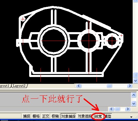

最近突然发现,过去设计的很多CAD图纸线条变的很粗,很多挤在一起,图纸无法看了。经反复查找发现,线条宽度被勾选成“显示线条宽度”了,将勾选取消,图纸线条恢复了原样。问题是,很多图都被更改了,一张一张图修改,工作量太大,有没有集中设置功能,统一更改线条宽度?

发表于 2007-6-21 12:25:23 | 显示全部楼层 来自: 中国广西钦州
点一下此(如下图)就行了

发表于 2007-7-8 18:56:00 | 显示全部楼层 来自: 中国四川德阳
我这样想的...
8 r: {% _( G$ e5 w不打印的话:1、看图层线宽设置是否正确
7 y2 ?6 p0 B+ ~5 Z* B                  2、状态栏“线宽”的情况& k, l) Q% A& Y9 [) O7 w$ @% C4 g
                  3、键入"lweight"命令看显示线宽的比例: e6 D/ y$ O2 S  l4 r' _, x8 I8 w' H; V
                  4、检查是否存在“多段线”, 其全局线宽怎么样?
7 Z- Q/ `( F+ J; H  Q$ t5 ]要打印的话:  在“样式相关打印表” 或 “颜色相关打印表”(看你个人的绘图习惯了)中设置打印线宽
& P( f' x8 T7 y/ e
9 y- r. C" w6 F) e' p0 Z  b     goodd   luck...
$ P& A& w+ c. p. c3 J: K& l/ x; U+ K: G! R! N
[ 本帖最后由 skzzz777 于 2007-7-8 19:01 编辑 ]
发表于 2007-7-8 21:29:54 | 显示全部楼层 来自: 中国浙江宁波
在状态栏“线宽”上点击右键,然后点设置调整线宽的显示比例就可以调整线宽的显示了。

发表于 2007-7-14 20:21:40 | 显示全部楼层 来自: 中国
在状态栏线宽的按钮上点一下即可恢复。
