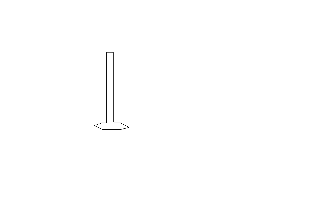

发表于 2007-6-21 16:06:45 | 显示全部楼层 来自: 中国浙江杭州
这个要磨削加工的,要用专门加工螺纹的刀子螺旋加工.下面是我画的那种刀子的草图.
wlkr + 5 应助
发表于 2007-6-21 16:08:08 | 显示全部楼层 来自: 中国浙江杭州
要用专用的磨削用的螺纹刀,在数控机床上螺旋走刀加工的.
3 y7 g/ @! V' l* ?# ^% ]3 H加工方法是,先要知道这个螺纹的低孔多大,先用普通的磨削刀具把它磨出来.然后再用螺纹刀加工螺纹.

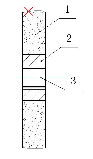

发表于 2007-6-24 09:58:20 | 显示全部楼层 来自: 中国河北廊坊
这个方法却是好::------------------3 q* N4 h9 m4 Y1 G3 d: _
1、玻璃, g1 U3 R2 f# ?/ f$ m0 X
2、镶件
) }+ K/ s% l. V# X* C1 @3、攻丝孔) C; w6 l$ G% q" A( A
+ O& t8 p3 A0 {7 Q) T
[ 本帖最后由 sunqifa 于 2007-6-24 10:07 编辑 ]
发表于 2007-6-24 10:57:06 | 显示全部楼层 来自: 中国宁夏石嘴山
回复 #15 sunqifa 的帖子
楼上说的办法是很好,可楼主说是要在爱玻璃上攻丝哦!2 I8 b' `) q" B# G1 k9 T
       你这样影响美观度!!!!!!!
