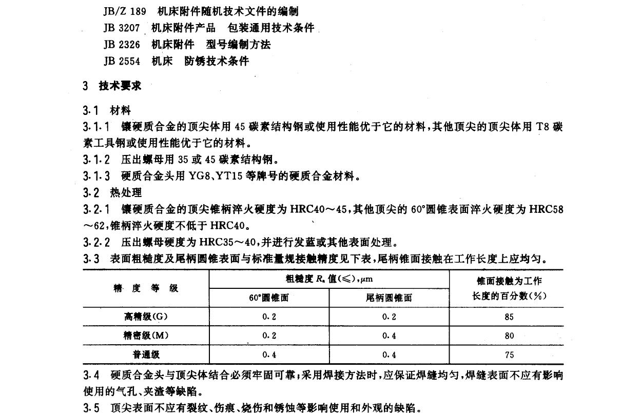

发表于 2007-6-21 12:39:03 | 显示全部楼层 来自: 中国上海
请参考:GB/T9204.3-1988 固定顶尖 技术条件+ a( K$ L/ Q. ^2 N3 E8 L" H
$ c  t3 Q/ i; v) r- hhttp://www.3dportal.cn/discuz/viewthread.php?tid=268875&highlight=9204
, e, W( k: N0 g  c& Q7 q2 U7 }4 r8 K) K' ~
你也可以参考这个标准检验买来的顶尖,合格的产品应该不是很容易坏的。2 @7 V6 ~$ H+ A5 I. f, S- b

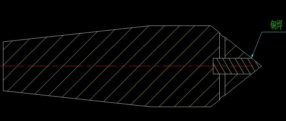

发表于 2007-6-21 15:28:32 | 显示全部楼层 来自: 中国浙江杭州
 楼主| 发表于 2007-6-21 16:58:12 | 显示全部楼层 来自: 中国江苏苏州
还是不太明白你的焊接方式,能够再具体点嘛!非常感谢哦~~
发表于 2007-6-21 17:32:09 | 显示全部楼层 来自: 中国广东东莞
这个太简单了,一般分两种。一种是整体的,用Gr15 .一种是镶嵌式。柄部用45就可以了,前面尖用硬质合金,一般是圆柱然后前面是圆锥型的,你把那个45前面用钻头加工一个孔,刚好能放进去硬质合金的圆柱部分,有0.5的间隙即可,然后用铜焊。焊好后有点麻烦,要用磨床,以柄部45莫氏锥定位,磨60度硬质合金尖。

发表于 2007-6-21 17:38:29 | 显示全部楼层 来自: 中国甘肃庆阳
我想问对于柄部是45的热处理要求是多少?
发表于 2007-6-21 19:35:50 | 显示全部楼层 来自: 中国浙江宁波
原帖由 sson_123 于 2007-6-21 17:38 发表 http://www.3dportal.cn/discuz/images/common/back.gif( M% [: q) B3 c& c
9 J9 }. o( m6 [# ?
) X: l  B; z# p; s+ s2 B* H6 d
滚齿机用的是吧?
1 c0 L* c, y2 b1 Y8 ]调质处理就很好了。控制在HRC28~32附近。 别太硬了。

发表于 2007-6-21 21:43:32 | 显示全部楼层 来自: 中国江西景德镇
& w( v" D* g7 E& s我想问对于柄部是45的热处理要求是多少?
0 m; o) A$ g0 H3 W3 g; @2 F- V) ~2 h( `
硬度要达到40-45HRC较好

发表于 2007-6-22 16:53:46 | 显示全部楼层 来自: 中国上海
恢复#12
8 I; I5 a5 W, J0 J' u0 k" _
$ {$ K0 l" X3 {7 N+ H4 r6 z你的HRC估计不够吧  我的经验是要用60HRC以上的
发表于 2007-6-23 07:19:10 | 显示全部楼层 来自: 中国浙江宁波
滚齿机粗加工的时候是有冲击的, 交变载荷很大。太硬了的话用一段时间表面有裂纹的。
