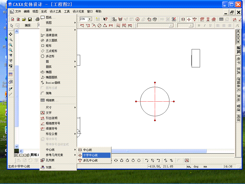

在工程图中+ y# z% I3 w( t! o: o9 `4 H$ u: Y
一个圆弧的圆心,怎么拾取,. M" x3 O9 Y. u4 |3 k5 o

选择生成中心线如图。
