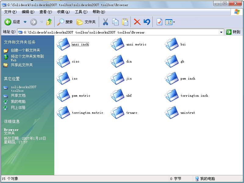

我的标准件不全怎么回事???轴承什么的都没有我指的是国标件。
8 i* H+ ?: Q, Z; L! [8 y, |$ _其余的用着不好用 。谁能帮帮我。还有在网上下了个solidworks2007 toolbox有650M,不知道怎么使用。

 楼主| 发表于 2007-6-21 14:32:59 | 显示全部楼层 来自: 美国
这个怎么使用呢????

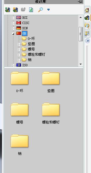

发表于 2007-6-21 18:11:11 | 显示全部楼层 来自: 中国浙江杭州
论坛里有2007国标标准件库,下载以后直接解压到你的安装目录里solidworks data/browser/里面,再运行软件就行了.我就是这么做的.
 楼主| 发表于 2007-6-22 08:54:18 | 显示全部楼层 来自: 中国河北沧州
谢谢。解决了。光你说的这样不行,还有要更换数据库文件。
