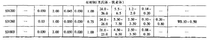

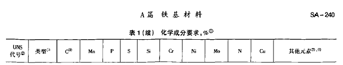

& v* C! v& s: ]' Z' ?7 cS31803是美国ASTM规范对材料的分类号,凡是此UNS号的材料都是成分相同的材料。
$ q; ]  `5 F- a: dS31803是“双相不锈钢”,即(奥氏体+铁素体)不锈钢。
% D# Y! e2 H4 x! P成分如下。
