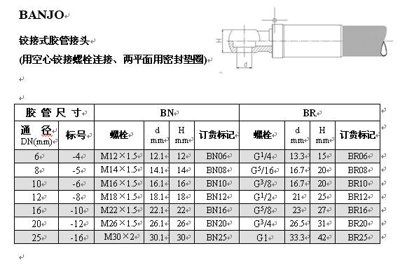

发表于 2007-6-22 15:06:16 | 显示全部楼层 来自: 中国浙江杭州
原帖由 log9906 于 2007-6-21 15:13 发表 http://www.3dportal.cn/discuz/images/common/back.gif
9 \, N* W9 N1 e' ]3 s4 k) S; I$ O  M因设计需要,要求在汽缸活塞杆端使用球形铰接接头,所以急需资料,希望各位帮忙。
- }1 g9 z/ J: T; @) [' b
" u1 u" }8 S% m# @, C6 fhttp://www.wj166.cn/chanpinlist-5717.html9 `: p5 G, @; b& h
这里有卖的,不过没用过,我们用在液压上很多的,国标上有相关标准& c9 \( }# A( u3 g/ G0 I: E, p. ]
http://www.wjw.cn/SiteShow/162618/LeadsView/581277.html4 ~  P. i6 ]# {8 R
* |; t+ ?2 I. J2 ^
[ 本帖最后由 zls888 于 2007-6-22 15:12 编辑 ]

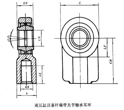

发表于 2007-6-22 15:24:48 | 显示全部楼层 来自: 中国四川成都
请问你要的球形铰接接头是用来连通管路,还是作为机械结构的连接?如果是连通管路用Q形铰接接头即可,如果是为连接机械结构,可以采用球面轴承。

 楼主| 发表于 2007-6-22 15:57:28 | 显示全部楼层 来自: 中国北京
不好意思,问题没说清楚,是用来做机械结构连接的。市场上应该是有卖的,不过项目在研制阶段,没有具体样本,很难定尺寸,所以向大家求助.
 楼主| 发表于 2007-6-22 15:59:17 | 显示全部楼层 来自: 中国北京
回复 #5 zls888 的帖子
是用来做机械结构连接的球型铰接接头,这几种都是用来做管道连接的. 还是非常感谢您。

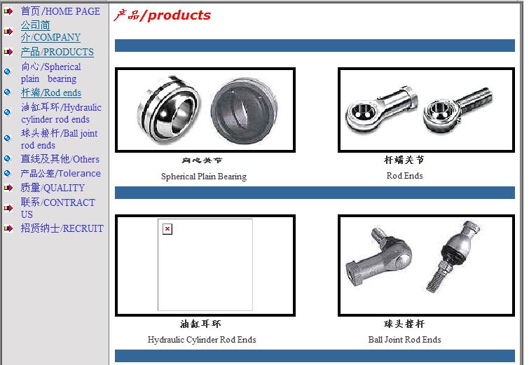

发表于 2007-6-22 21:08:47 | 显示全部楼层 来自: 中国四川成都
正确名称应该是“杆端关节轴承”,这里给你一个网址,上面有你所需的全部资料。
0 ]2 |5 e7 I/ r; I- thttp://www.shpb.com.cn/ROD%20ENDS.asp
参与人数 1三维币 +12 收起 理由
江边 + 12 没有资料,呵呵。12分吧
 楼主| 发表于 2007-6-23 13:51:24 | 显示全部楼层 来自: 中国北京
回复 #10 cdxwg 的帖子
多谢楼上的兄弟,是这种,站上看不太清楚具体尺寸,我跟他联系一下。
