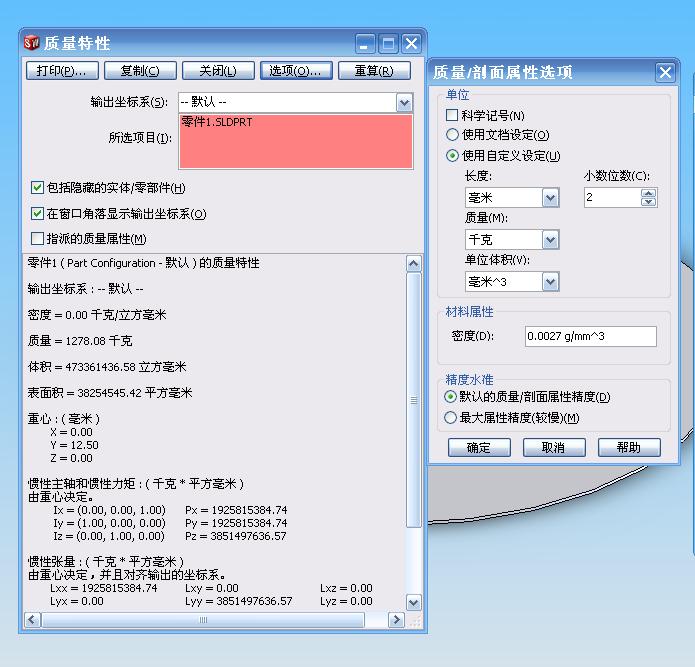

 楼主| 发表于 2007-6-21 21:04:47 | 显示全部楼层 来自: 中国四川资阳
你看以下我把图截上来看看!!!

 楼主| 发表于 2007-6-23 16:20:47 | 显示全部楼层 来自: 中国四川资阳
谢谢hahap的帮助!!!我已经学会了!!!
+ f  }5 z1 H1 p7 n5 p关键的一点是在保存的时候,保存为模板的格式如零件(*.prtdot),再把模板放入默认模板的目录中,补充楼上hahap的一点!!!!
