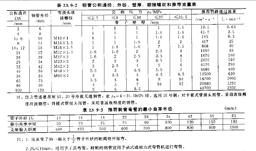

请问哪位大哥知道φ16×2的无缝钢管承受的压力,谢谢了!: M6 H3 v$ N. e. S5 Y

冷拔无缝钢管在常温下,用于推动液压缸的液压管路。3 T" E* |; r7 h

发表于 2007-7-8 11:01:59 | 显示全部楼层 来自: 中国四川成都
液压用管推荐压力见图
折桂使者 + 5 应助
 楼主| 发表于 2007-7-16 17:44:20 | 显示全部楼层 来自: 中国湖北天门
回复 #8 cdxwg 的帖子
谢谢了!你这个东西挺好的。
