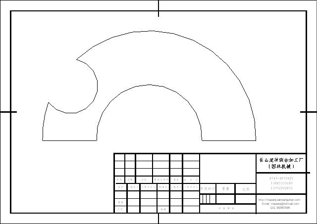

发表于 2007-6-21 19:43:06 | 显示全部楼层 |阅读模式 来自: 中国山东滨州
不知道弧与弧的间距怎么标注,不能用弧长标注,圆标注

发表于 2007-6-22 09:05:51 | 显示全部楼层 来自: 中国山东淄博
标注两个弧的半径后,然后标注两个弧的圆心距即可。

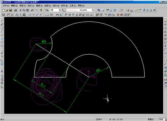

发表于 2007-6-22 14:58:09 | 显示全部楼层 来自: 中国北京
如此标注。。。。。。。

发表于 2007-6-28 16:28:23 | 显示全部楼层 来自: 中国江苏苏州
可先标注好两圆弧半径;然后标注两圆弧的中心距,点画线连接两圆弧中心,再标注其与水平线的夹角>* G8 m  Q( }' B* S' Y2 u

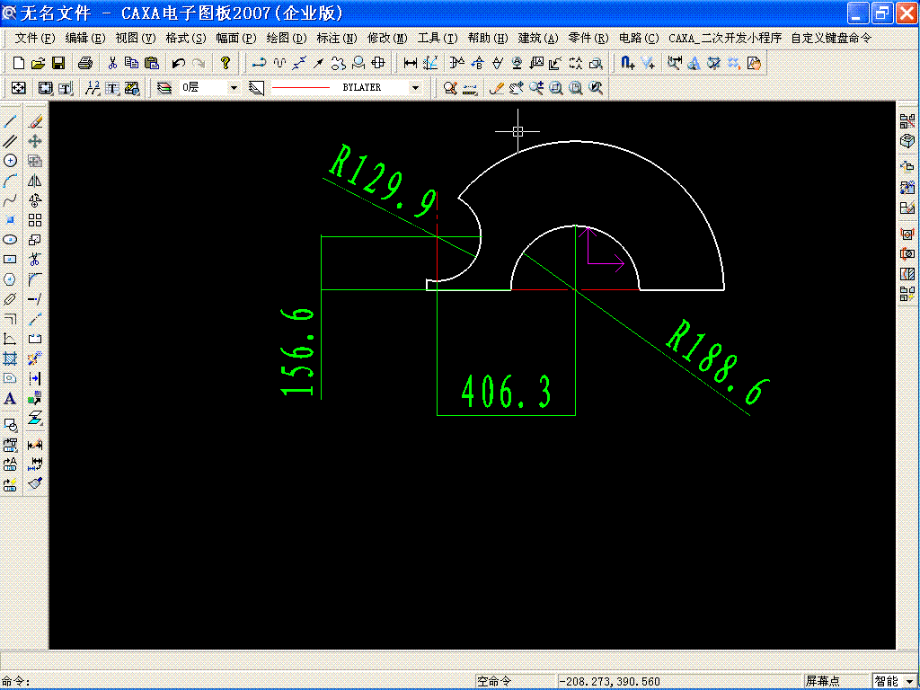

发表于 2007-6-29 00:01:46 | 显示全部楼层 来自: 中国江苏徐州
回复 #1 mupianji3 的帖子 我的圆弧间距的标注解决方法:
由几何原理:两圆弧圆心的连线就是两圆的半径之和再加两圆弧之间的距离.
, ~' J- ]5 R* J0 y8 v- u8 K2 }& B以及,CAXA电子图版的智能捕捉功能,连接两圆心,此时得到两圆弧的圆心连线,再利用“尺寸标注”的“基准标注”(在水平方向上即可)此时得到的距离就是两圆弧间距!!如图所示!
发表于 2007-7-21 20:06:02 | 显示全部楼层 来自: 中国山东济南
我觉得还是三楼说得比较正确,有道理 7楼的不是很正确
发表于 2007-7-24 17:29:22 | 显示全部楼层 来自: 中国江苏南京
7楼的标注少一角度这样上面的圆弧没定位

发表于 2007-11-19 19:24:55 | 显示全部楼层 来自: 中国山东烟台
三楼标注正确,但标注方法不对和却中心线。
发表于 2007-11-19 21:49:18 | 显示全部楼层 来自: 中国浙江宁波
应该是5楼的正确good
发表于 2007-11-30 15:40:37 | 显示全部楼层 来自: 中国辽宁沈阳
从加工的角度老说,我觉得7楼的标注不正确. X' t7 A! D0 z  u: A: s1 W( U
1,假设两个园的位置都没确定,这是笑话。
/ S1 q8 D% B7 t/ Q. M# ?! z0 {3 O2,假设通过其他尺寸确定了一个园的位置,那么7楼的标注方法不足以确定另一个园的位置。如果再加入一个角度标注的话,是可以确定另一个园的位置的,但是我们尽量回避这样的标注,因为按照这个零件的特点,如果标上角度,加工的时候仍然要换算成距离。所以,标角度是没有错误的,但从工艺角度来说却是不合理的。4 s7 i9 _/ {. ]) {% S
3,如果两个园都通过其他尺寸确定了位置,那么7楼的标注将没有意义。那么这时候也就是三楼的标注方法已经足够了。: F: R1 \  {/ s) i) `
! a- \9 J9 j) s) x) j9 d6 w尺寸的标注是来指导加工的,最终的结果必须在符合公差要求的范围内保证标注的尺寸。) q1 l  b2 P+ k* L; w/ N
所以尺寸的标注是很大的学问。不好的标注有可能会让零件报废。( l9 |! t- @, a/ A+ P
按照7楼的标注,没有哪个工人师傅愿意加工这个零件。7 }6 A- F9 d, j: W" h
