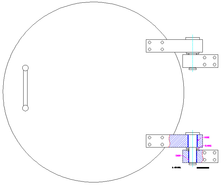

有一圆门,直径1.8米,重量1.2吨,要侧向拉开.我设计了一个铰链,考虑到门比较重,铰链内部安装滚动轴承,请问大虾,此轴承铰链该如何设计?轴承要承担轴向力和径向力,谢谢!!!

你的描述比较粗,我们头脑里没有你的三维概念。请贴个图上来,我们在有的放矢的出主意。

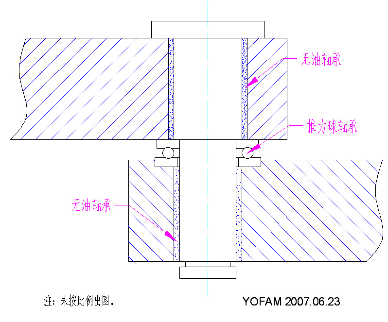

抛砖引玉,仅供参考。
发表于 2007-6-24 07:10:28 | 显示全部楼层 来自: 中国江苏常州
同意楼上的,你肯定要用平面轴承的拉!
发表于 2007-6-25 07:00:30 | 显示全部楼层 来自: 中国辽宁沈阳
1.不知道是否经常开关,不是的话放个止推铜垫即可。
6 R3 G( @0 h! A) H3 Z# b2.应注意同轴问题。
