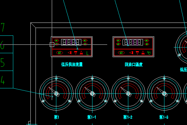

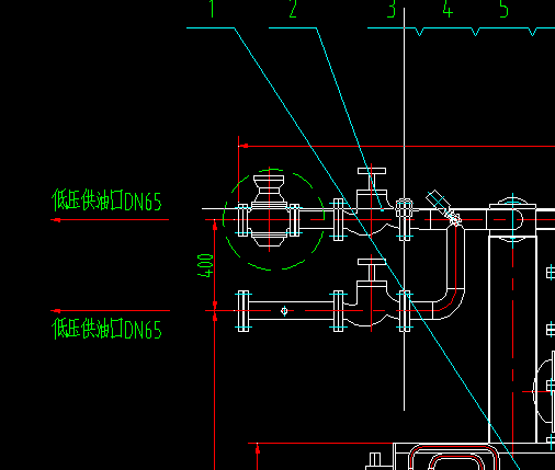

请看,这是用的腰轮流量计:% D! p9 s. q; Y' J2 Y* e6 i
主要是统计在线流量的:
发表于 2007-6-22 09:56:37 | 显示全部楼层 来自: 中国浙江杭州
发表于 2007-6-22 10:16:07 | 显示全部楼层 来自: 中国四川自贡
这是流量积算仪,,主要瞬时显示( u1 }! |/ p. n( C* Z  M/ z
,并可以累积显示及积算。。。

发表于 2007-7-2 12:42:01 | 显示全部楼层 来自: 中国新疆乌鲁木齐
上传一个不知是否可用
