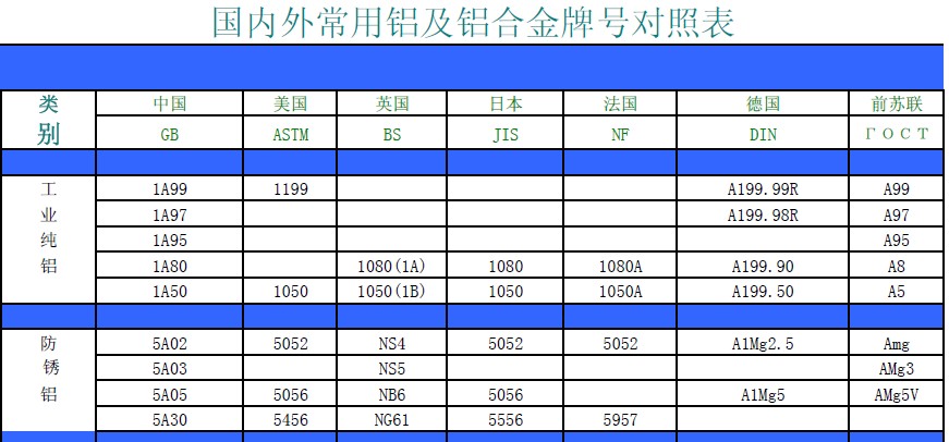

请大家看看5052是什么材料?是属于哪个标准?9 ~7 b  y; i. U& K/ X

铝合金里有5052这个牌号,请看GB/T3190-1996《变形铝及铝合金化学成分》。

5052是铝件,一般用于冲压件制作,应该是美国标准或国际标准

5052
一种典型的防锈铝,铝镁合金,中等强度
发表于 2009-3-2 16:04:47 | 显示全部楼层 来自: 德国
美标:铝合金,焊接性能较好
