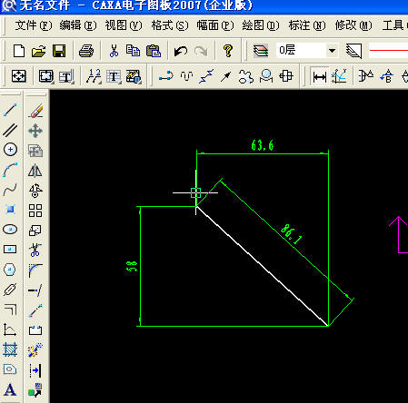

当在两点间有多个尺寸标注的时候,总是出现尺寸线随已有的尺寸线方向,感觉很不方便  e/ m1 k6 h, [/ B2 ?
有没有什么好的办法解决??
/ Z# n/ r5 v+ E5 k如:两点已经标注水平和垂直尺寸,标注两点间距离的时候,尺寸老是随水平和垂直尺寸,感觉不很方便

不清楚你说的什么?贴张图上来看看。

请发张图上来$ A$ m, z) L# o) l
& D; V3 i3 X* d& o3 |能把问题解释得更清楚些

两点间只能有一个正确的标注尺寸,如多个不同尺寸的产品需要显示在一张图纸上,
8 |% Y* t& [3 q( ^# i: O可在标注“正确的标注尺寸”的后面添加括弧,括弧内填写所需的标注尺寸。如填写所
/ y* D$ [+ e9 i3 J! d) i需的标注尺寸较多,也可以采用列表的方法。

当在两点间有多个尺寸标注的时候,总是出现尺寸线随已有的尺寸线方向,可以采用基准标注

将标注尺寸的“正交”改为“平行”试试是不是你要的结果。

其实两点间标注几次,就有几个重复尺寸了,将其拉至不同的位置用。

你的问题可能是6楼的回答
