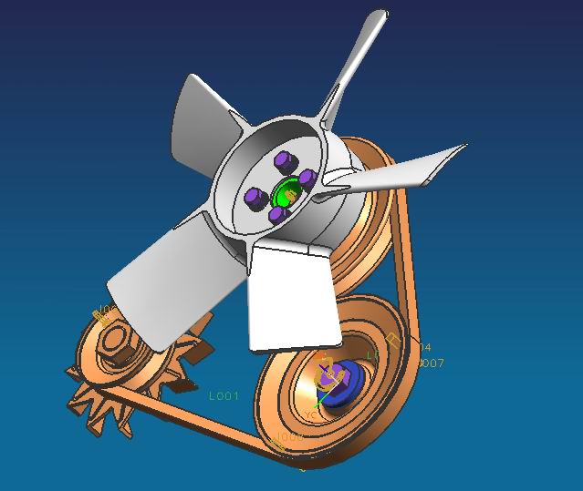

[讨论] 转不起来的皮带传动运动仿真(请高手帮忙)
发表于 2007-6-22 16:08:45 | 显示全部楼层 |阅读模式 来自: 中国江苏苏州

皮带用参数化做,其他用UG-MOTION.

你好好把运动机构设置一下酒可以的
 楼主| 发表于 2007-6-28 07:22:43 | 显示全部楼层 来自: 中国江苏苏州
我就是不知道皮带应该怎么设定啊

皮带与带轮用点在线上副

现在正在看运动仿真这块,皮带与带轮之间用线缆付不可以么?9 q6 g) `6 Y$ {$ g' s, T: B) n7 G
另外,这个皮带能转起来么?

你运动副选的不对吧  带轮都是相对于固定连杆做运动副  然后等转动副做完再做带轮的转动副  你试试
