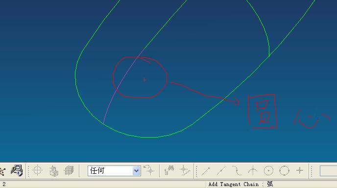

我用“通过曲线网格”来画曲面的时候,需要选择一条圆弧的端点,可是我怎么抓都抓不到端点。明明在抓点方式里选的是端点,抓到的却是圆弧的圆心,人都急死,这是怎么回事啊? 各位帮帮我。我用的是UG2.0

都试过,就是抓不到端点。无论用什么方法,抓到的都是圆心。1.0版的可以,2.0的改了对话框。越抓火越大。 :ang: :ang: :ang: :ang: :ang:

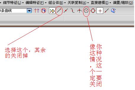

你这个问题是捕捉点方式的问题,看图

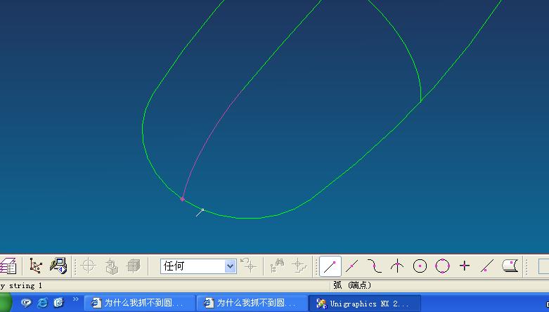

多谢楼上的,我打开的是选择端点,但是抓的还是圆心。(贴两张图上来)

没见过这种现象,我用2的时候,是不会这样的,把选择“任何“改成“曲线“试试

多谢楼上的朋友。这是郭大师教学光盘里的一道习题。相信很多人在初学的时候都做过。关键是在绘网格曲面的时候怎么抓都抓不到圆弧的端点。1。0的可以,2。0的我抓不到。其他版本就不太清楚。现在我将文件传上来给大家看看。其实我在2。0里面随手画一段圆弧,然后选网格曲面方式来抓端点都没办法抓到。/ ]" {6 \2 Z; q2 K( L4 l" Y9 s
