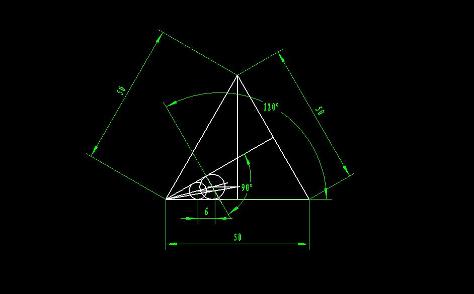

[讨论] 这样的误差允许吗?
发表于 2007-6-22 23:10:22 | 显示全部楼层 |阅读模式 来自: 中国江苏泰州
未命名.JPG 3 i) Z9 z7 @; p0 J3 _, X
如此的累积误差允许吗,是说对程序来讲。

发表于 2007-6-23 12:15:07 | 显示全部楼层 来自: 中国山西太原
这可能是楼主作图的误差,我做了一下,尺寸标注正好是120°。

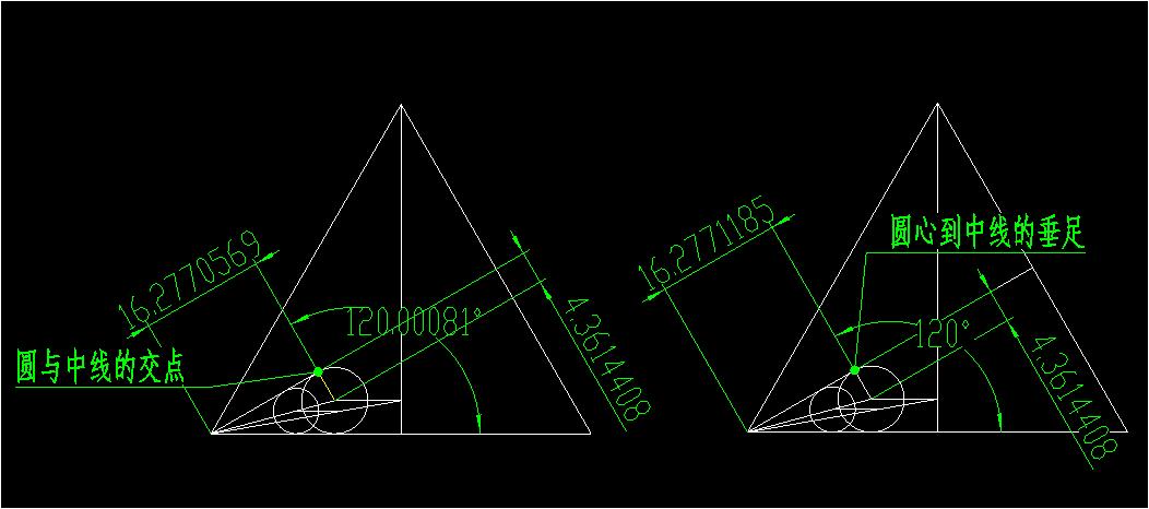

 楼主| 发表于 2007-6-23 20:17:26 | 显示全部楼层 来自: 中国江苏泰州
我是用caxa2007r2画的/ Y' x2 C# Q: N7 t  m9 ]

发表于 2007-6-25 07:26:55 | 显示全部楼层 来自: 中国河南郑州
这有没有可能是CAXA在编程时单精度数和双精度数计算时的误差造成的,因为一般单精度数只有6~7位精度。

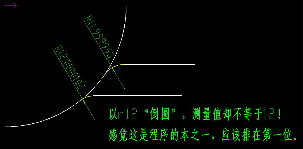

 楼主| 发表于 2007-8-29 19:52:34 | 显示全部楼层 来自: 中国江苏泰州
图中12.0000102(应该为12)倒数第三位就错了,最后两位没有意义了。对程序来说不应该的!

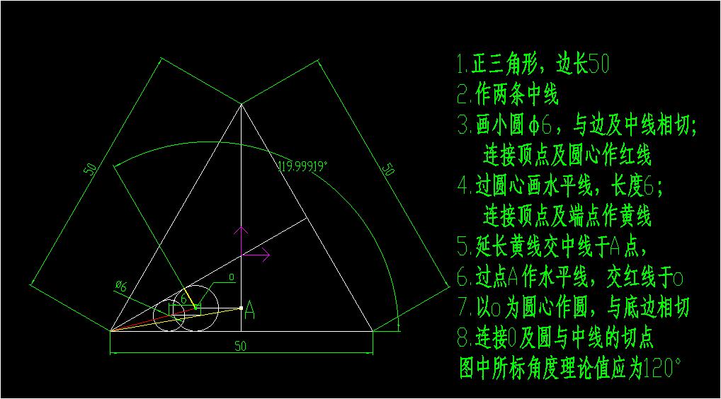

发表于 2007-8-29 23:59:46 | 显示全部楼层 来自: 中国广西钦州
原帖由 gaoyns 于 2007-6-23 12:15 发表 http://www.3dportal.cn/discuz/images/common/back.gif
* Y1 q9 p* R& n0 l2 A" o# Y这可能是楼主作图的误差,我做了一下,尺寸标注正好是120°。
! `: `- a6 S2 h2 C1 L: J# [同意此意见,试了用七位精度标注,未见差错。 误差.JPG ( O" \: B- d; v3 v% z" H

把精确度提高一下可能行
发表于 2007-9-4 13:33:01 | 显示全部楼层 来自: 中国
应该是计算的问题,你的单位精度设置的很高。所以有可能出现类似的问题。用不着小数点后5位吧

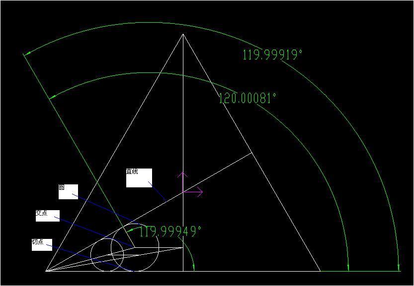

发表于 2007-9-5 13:32:24 | 显示全部楼层 来自: 中国四川成都
对实际应用而言,小数点后取 4 位就够了,位数取太多实际意义不大
