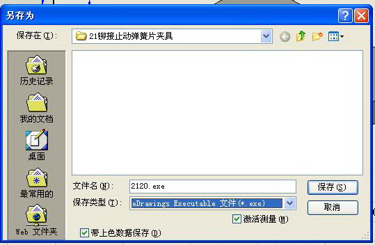

近来,报机床设计方案时,碰到这样一件事情,对方提出如此要求:0 ]5 u3 z; s* z6 S0 b$ S
1、我CAD软件不通,看不懂CAD图纸,因此你们不要给我CAD图,就是给了也是白搭。3 u% ~/ L: x: }+ K) d3 q1 N
2、现在市面上设计的方案很流行,就是可以将机床在电脑里转来转去,看起来很方便。
. g( ?/ j& l- Z  m3、我的电脑不想装任何多余的软件,请不要给我装软件。
% i3 a& i  ?9 c. y$ n这样下来,令人费思量,但不久发现eDrawing有这样功能,就是可以将图纸保存为eDrawingS Executable(*.exe)选项,将不要再安装eDrawing软件,同时又可以象他要求一样,将图纸转来转去了。见图:
发表于 2007-6-23 09:45:29 | 显示全部楼层 来自: 中国山东青岛
最主要的是能在没装SW的机子上观看SW图。

我试了怎么不行呢?在别的电脑上打不开,请高手指点一下!
发表于 2007-6-24 15:07:25 | 显示全部楼层 来自: 中国广东广州
哦!我搞明白了.但还有就是,怎么在图纸上印上戳记呢?

发表于 2007-6-26 14:04:28 | 显示全部楼层 来自: 中国北京
可以加戳记和批示的。

发表于 2007-6-27 17:43:18 | 显示全部楼层 来自: 中国山东烟台
这样很好,缺点是生成的可执行文件比较大,稍复杂一些的零件或装配图,发邮件比较困难
