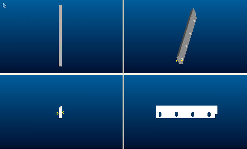

我们公司使用的一种刀具(破碎机动刀)如图形式,材料大概是Cr12MoV,那末他的毛坯应该是做成方形的吧?应该采用锻造还是铸造好呢?我们是从国外进口该材料,因此必须经济可行, f" J  I4 C! C

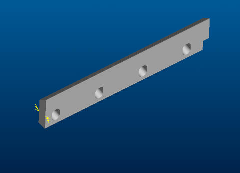

再来个大一点的,看得更清楚
 楼主| 发表于 2007-6-23 08:28:11 | 显示全部楼层 来自: 中国浙江杭州
个人认为采用锻造,因为形状不太复杂

刀具的长度不知多长!如不是很长像做这种刀具应该采用锻造才有密度,如用铸造就有可能会产生很多气空.

长450,宽95,厚度24 :handshake ,用在塑料破碎机上,要求刃口锋利

采用锻造或者是采用铸造,一是和你的使用场所有关系,二是和你的成本有关系,单纯从刀具的制造工艺来说,一般的刀体采用锻坯,头部使用复合材料,或者全部采用锻造工艺,然后再开刃,向你所提到的用途,一般的锻刚应该没有问题。当然从经济角度来说,可以采用铸钢,但是对于刀具,极少有采用铸造工艺的。

采用自由锻,余量2~3mm 。
发表于 2007-6-23 12:19:36 | 显示全部楼层 来自: 中国河南新乡
作为刀具,我觉得应该是用锻造工艺,锻造可以大大提高金属组织性能;像你这么大的锻件的余量一般可以做到单边2-3mm,这还要看你的零件最终要求的精度是多少,精度越高余量就越大!
