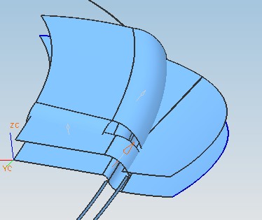

片体偏置后拐角处如何处理?如图所示,周边的片体向z方向偏置3mm后,中间的黄色倒圆如何重新构建,保持与原片体有3mm的间隙?? 12.jpg 623-101.rar (118.7 KB, 下载次数: 10)
发表于 2007-6-23 11:25:16 | 显示全部楼层 来自: LAN
用偏是不可以的,只有移动了。

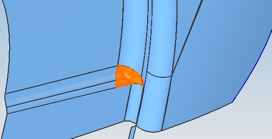

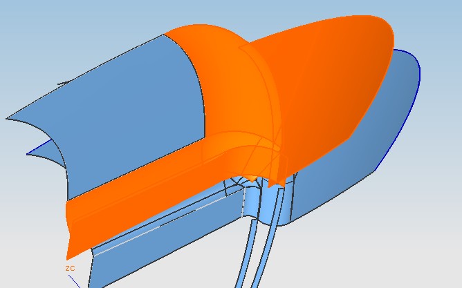

 楼主| 发表于 2007-6-23 11:56:25 | 显示全部楼层 来自: 中国上海
用拐角处的任一断面线作扫描把缺口补上,不知合理不合理?
6 J) t# n3 X  q: i& Z我把黄色区域做倒圆角,不能作出,还在想办法。可能是两组面的端面不齐??
发表于 2007-6-25 10:13:40 | 显示全部楼层 来自: 中国安徽合肥
需要重新倒角就可以了,就像是做数模一样呀,该怎么做就是怎么做呀
发表于 2007-6-25 10:20:09 | 显示全部楼层 来自: 中国安徽合肥
我做了一下,你可以看看是不是可以,
