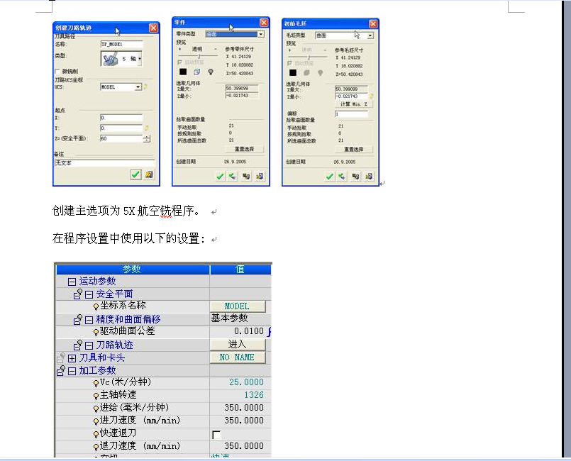

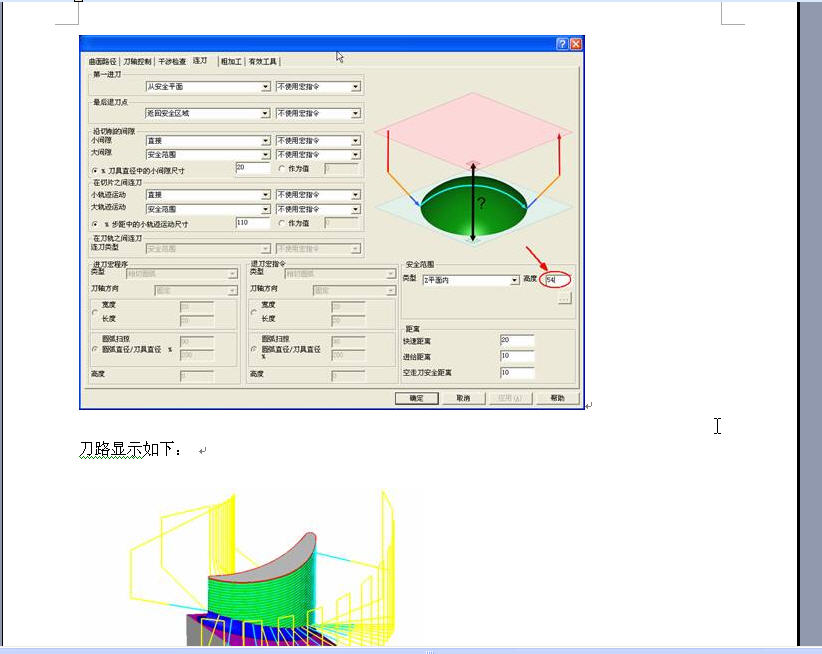

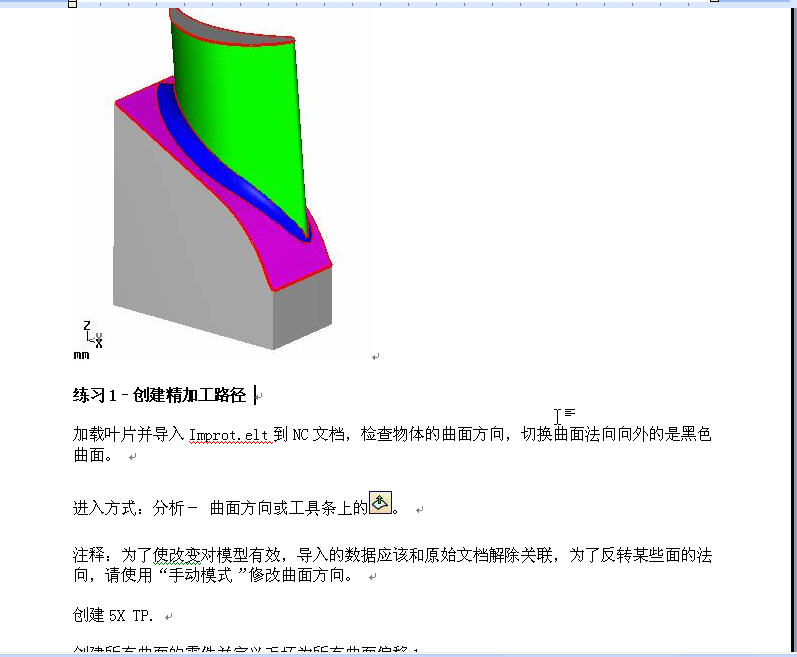

[分享] cimatron E7 五轴加工教程
发表于 2007-6-23 12:32:18 | 显示全部楼层 |阅读模式 来自: 中国浙江宁波
在该教程中将练习以下内容:
$ U1 i( C! U4 ]! ]- p
1、为叶片创建不带干涉检查的高精度精加工,刀轴沿曲面法矢方向
" n, V5 O1 H/ m. z
2、降低层间快速跳刀高度
; W! T) g* R( o& e8 D$ x) K
3、限制刀路轨迹使其在不能实现倒扣加工的机床上运行
# u+ A) v+ o6 i+ [7 A& H
4、修改切削平面获得沿叶片轴向更加光顺的切削纹理
$ f- _9 G% L9 X1 N9 f
5、使用边界样条线获得比单纯切削平面更加光顺的刀路轨迹
# Y# k7 E" W3 U: r6 y" T- T
6、应用起始点进入叶片顶端
) A! V5 k$ A4 u+ V9 b5 }+ R* \0 @" x
7、应用切向进退刀切削
. Y2 x  D1 h% j5 ~6 I; Z% q' h
8、使用自动干涉检查删除刀尖可能切削涡轮叶片轴的位置
$ Z: H- I. U6 W
9、使用自动干涉检查使刀具在干涉涡轮叶片的地方倾斜
6 V$ r: G6 x: A) t7 A; `& x
10、应用干涉检查在尖角处去处多余干涉
# @8 J: q' o. y/ D( z# b, l# B
11、使用笔式跟踪刀路不带刀尖干涉检查获得更光顺的刀路
